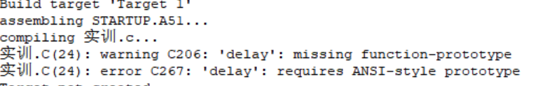

error C267: 'delay': requires ANSI-style prototype

void display1(uint sh,uint fe,uint mi); //定时闹钟显示程序 void write_com(uchar com) //1cd 写指令程序 { lcdrs=0; P0=com; delay(5); lcden=1; delay(5); lcden=0 报错: 实训.C(24): warning ...

delay()没有原型声明。你像display函数那样声明一些就可以了。

这个错误是因为你把delay子函数放在了main主函数后面了,调整一下次序就好了。
