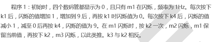

新手想请假一下各位大佬,要怎么样才能做到让数码管其中一位以1Hz闪动,其他三位正常显示,已经卡在这个步骤好多天了,是需要用到中断定时器什么的吗,希望大佬可以讲一下具体思路
