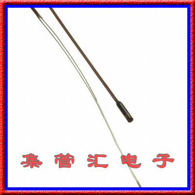

小白求助,这块电阻可以替换吗,这个电阻太贵了,这是他的规格 NTC THERMISTOR 22K OHM 0.5% BEAD 如果要替代的话需要注意什么?

这实际就是通常环氧封装系列NTC热敏电阻装到一个金属管,楼主可以买环氧封装22K热敏电阻,把坏热敏电阻从金属管里挖出,再把新买热敏电阻焊上引线装进去封好就OK了。

其他型号可以代替,但温度曲线和进度一般不一致
