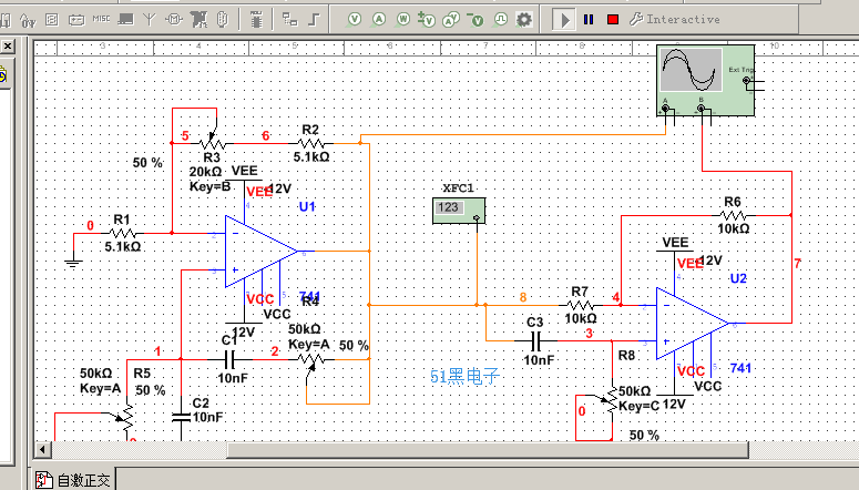

自激正交电路Multisim仿真

自激正交电路,输出同频率正弦波和余弦波,两个波形的相位0---180可调 前级采用文氏电桥振荡电路, 后级采用RC移相电路, 有兴趣的小伙伴可以看看或者有好的建议也可以提, 大家可以共同学习,共同进步哈
ID:678280 发表于 2019-12-31 17:17
要是关闭图上的网格会更好些。
