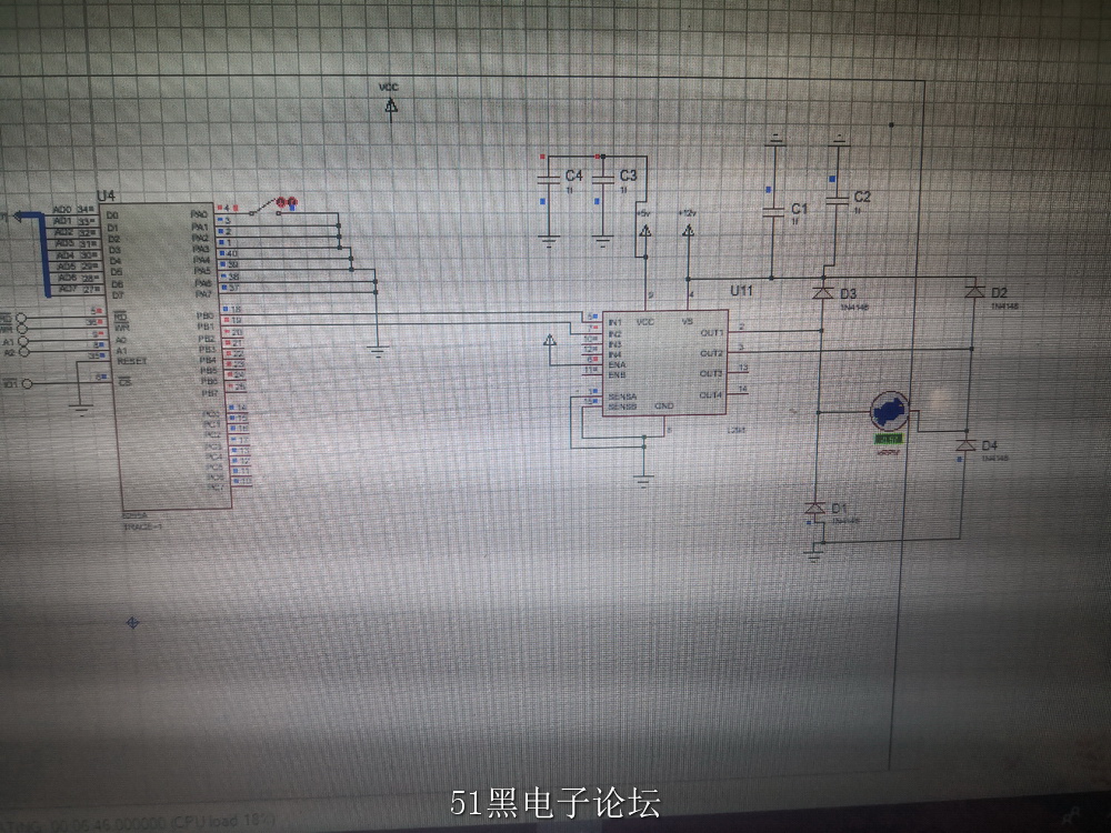

为什么直流电机的转向不稳啊,这个电路图的电容二极管有啥用
查看数: 1755 | 评论数: 1 | 收藏 0
发布时间: 2019-12-31 21:22
我用的8086延时ina和inb状态为01/00/10分别三十秒,可是为什么电机的状态不能立刻改变,
ID:282850 发表于 2020-1-1 00:17
电容、二极管消除电机产生的干扰。二极管同时还有类似直流继电器线圈侧并联的续流二极管作用,泄放反向自感电势高压。
