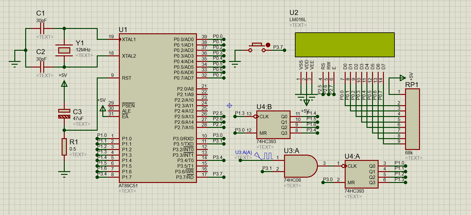

这个是我看到的一篇高手的帖子——基于51单片机的频率计 想请教一下大佬 信号输入部分74HC08和74HC393的关系,因为如果没有这部分原来的电路最多只能测到500khz,但现在可以测到1mhz,请问这是为什么

74HC08与门,74HC393计数器,可以通过74HC08控制脉冲进入计数器的时间间隔,通过间隔时间,脉冲数就可算出脉冲频率。
