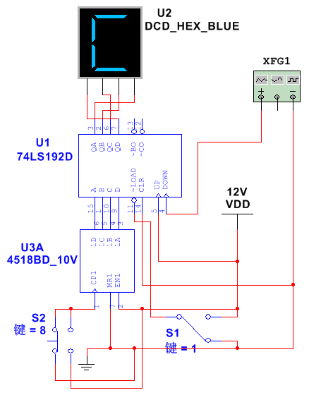

请教有经验的网友,为什么4518预置数不正常?

你这电路不能正确显示数字吧!脉冲数----》CD4518------》2xCD4511.最大显示99.
初学,知道的太少,没明白你说什么。谢谢。

设置晶振试一试
不好意思,我没明白你说的设置晶振具体怎么操作。谢谢。

4518只是一个2-10进制加计数器,并不能预置数,楼主电路几个开关预置数控制的74LS192是一只十进制减计数器 ...
刚开始鼓捣门电路,知道的东西太少,
稍后我会按你的提示进行试验,谢谢了。

设置晶振试一试

4518只是一个2-10进制加计数器,并不能预置数,楼主电路几个开关预置数控制的74LS192是一只十进制减计数器,也不能预置数,在这个电路里起到复位显示0,然后再前面4518无效的时候显示9、8.。。。。0减计数。实际上要想显示预置数,可以用可预置十进制同步加减计数器74LS168,输出直接接数码管,用不着74LS192。。。。。。
