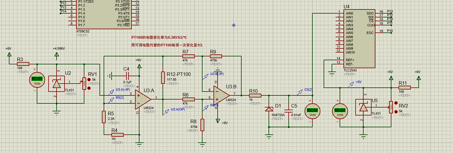

PT100+TLC2543测温Proteus仿真误差总是太大
查看数: 2459 | 评论数: 0 | 收藏 2
发布时间: 2020-1-5 21:35
要求测量量程在20-50℃,精度0.1℃,误差不超过2℃ 我的电路和程序都设计好了,但是误差总是太大,请问问题出在哪里 我送给AD之前的数据就有挺大的误差了,请问这个恒流源测电路哪里不对。
