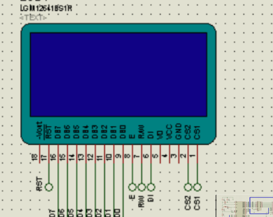

LGM12864怎么替代LGM12641上面的CS1CS2管脚?

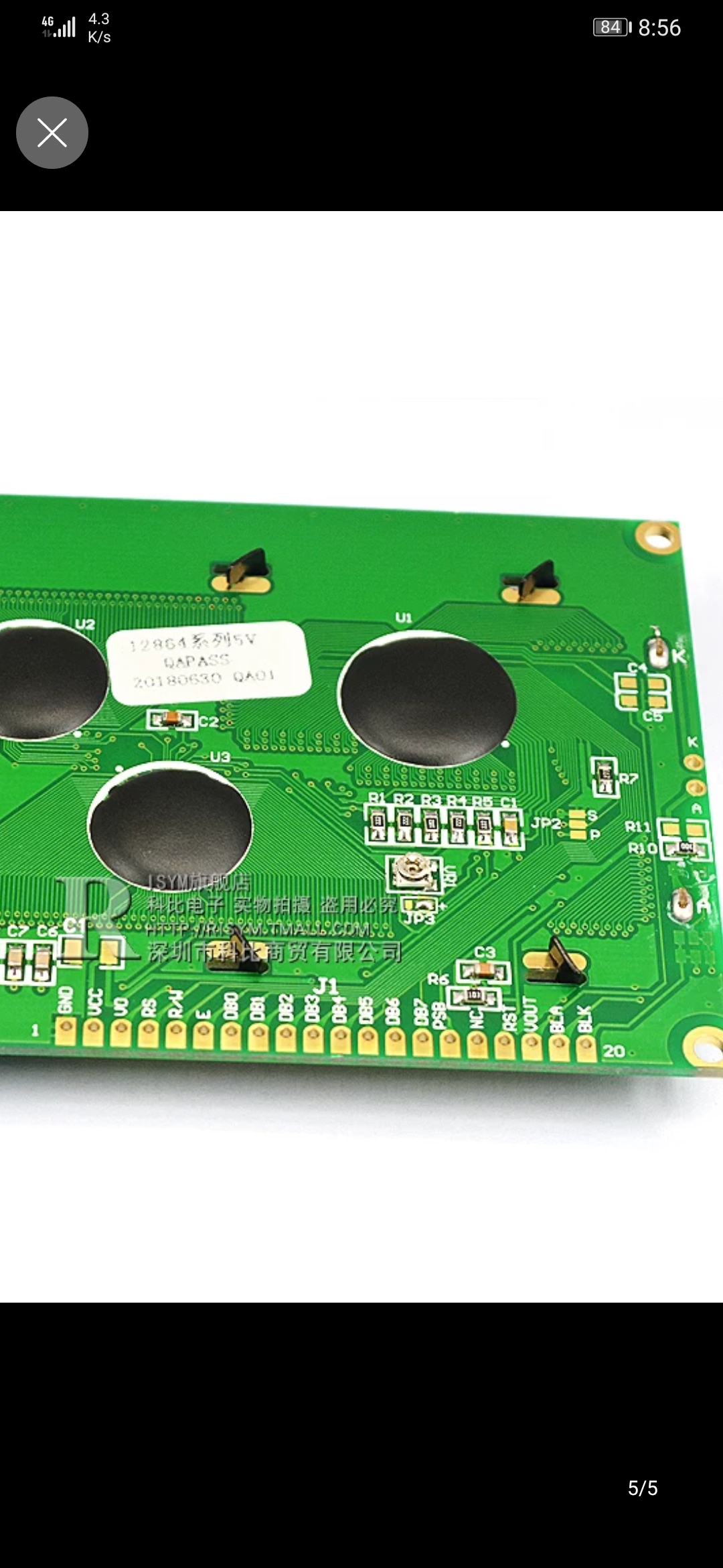

仿真用的是LGM12641显示屏,那个宝上也买不到,买了LGM12864。但是12864上面没有CS1CS2管脚怎么办?可以用什么替代吗?

可以试试ks0108驱动的lcd12864,它是无字库的
ID:149451 发表于 2020-1-8 08:27
显示器存储、显示控制方式差别大,如果你想用这个屏LGM12864,就必须重写程序了,貌似别无它法
ID:679425 发表于 2020-1-7 13:12
程序不重新写,时序无法确认。最终就是无法显示
ID:648281 发表于 2020-1-7 12:16
这两款屏幕完全不一样,不能直接替换,程序都是要重新写的
ID:396245 发表于 2020-1-7 12:04
通讯方式不一样,程序需要根据硬件作修改。
ID:235200 发表于 2020-1-7 00:35
可以选用HDG12864F-4(PROTEUS8.6版)
