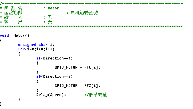

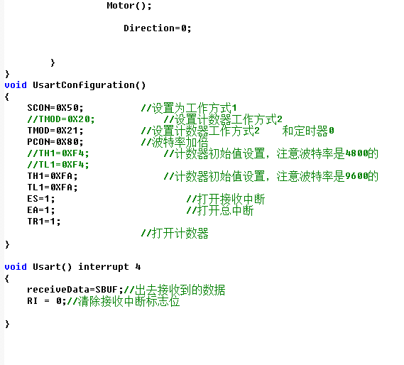

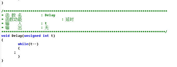

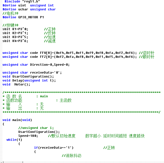

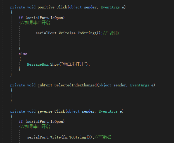

c#与89C52串口通信,控制tb6560驱动器,42步进电机,
