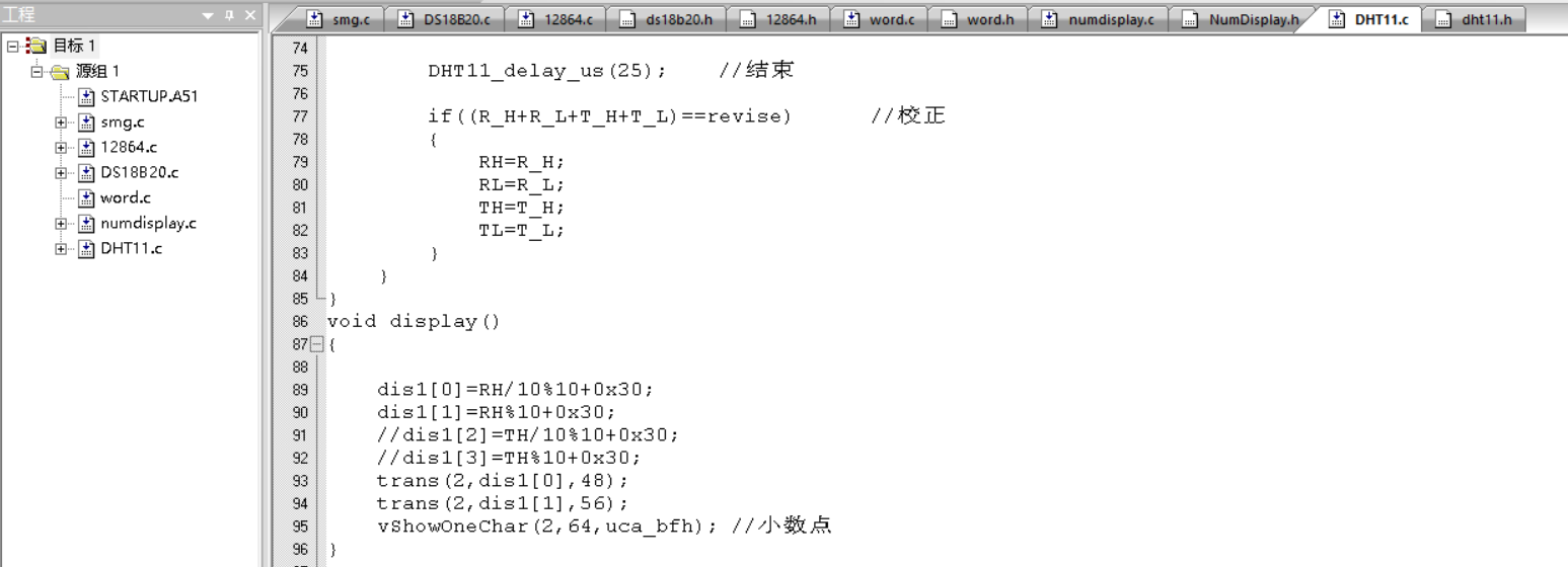

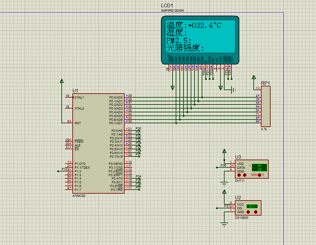

12864+单片机程序只显示温度,但是湿度没法显示 求帮助
