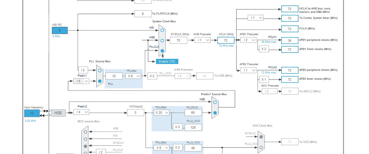

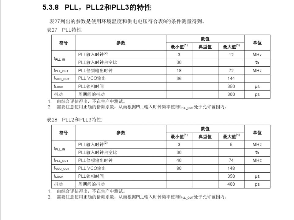

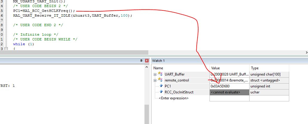

在HAL库中设置如下的时钟配置,当设置PLL2MUL为20的时候,进入开发板DUBUG结果不符。改成其它数字结果是正常的,求大佬解惑。72MHz应该是0x044AA200.而且这个函数只是单纯返回72M,不知道为什么不对。 uint32_t HA ...
