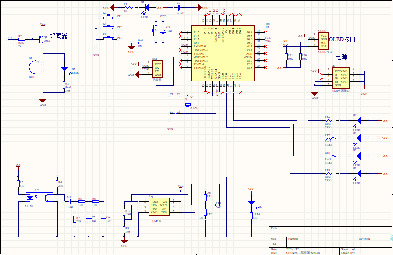

下载程序时一直检测不到单片机怎么办

先点PC机程序下载的按钮,再开单片机的电源。链接没有错误,不会有问题
