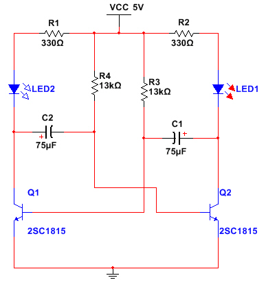

请教这种电路怎么计算频率?

T=0.69(R4C2+R3C1),f=1/T.
