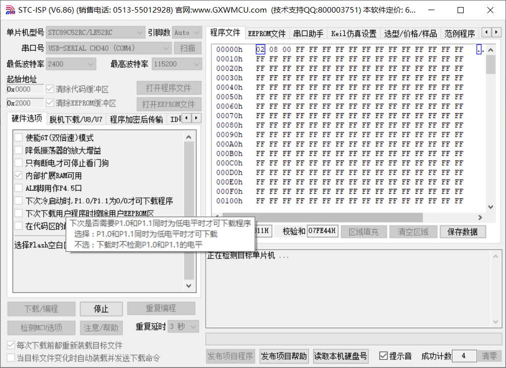

stc-lsp检测不到单片机
查看数: 3448 | 评论数: 2 | 收藏 0
发布时间: 2020-1-13 19:28
一直检测不到单片机,试了很多方法,求大佬帮助谢谢。
ID:282850 发表于 2020-1-14 09:40
9pin是RST,看上去是对的。但你也接成RXD了。换一下连线,10pin RXD,11pin TXD,焊好后用万用表测一下是否对。应该能轻松搞定。
ID:584814 发表于 2020-1-13 22:23
画的电路图找不到TXD,接线上看看RXD、TXD都没接,怎么可能找到 ?
