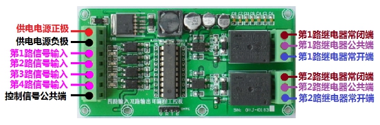

如图,输入一个npn的光电开关信号,光电开关和板子共用一路12V电源 ,要怎么接

ID:475247 发表于 2020-1-14 09:29
最好在网上找个PC817你就明白了
ID:609989 发表于 2020-1-14 09:21
你的是NPN的,棕正,蓝负,黑信号输入。
扩展一下:有的会有粉色选信号的线,你接+,他就是PNP,你接-,他就是NPN;
还有些4线的,黑是NPN,白是PNP。
ID:73852 发表于 2020-1-14 08:05
mffhxa 发表于 2020-1-13 23:24
从PCB看出来控制信号公共端应该是地。所以信号输入端是低电平控制,控制四只光耦。画了个草图楼主参考。。 ...
光电开关棕色线接电源正极,兰色线接负极,黑色线接控制输入端。
ID:195446 发表于 2020-1-13 23:24
从PCB看出来控制信号公共端应该是地。所以信号输入端是低电平控制,控制四只光耦。画了个草图楼主参考。。。
ID:584814 发表于 2020-1-13 22:24
共用就是并接
