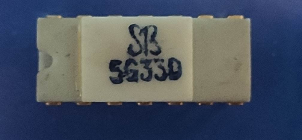

谁有这个14脚IC的资料

ID:94031 发表于 2020-1-29 10:28
5G33D
【用 途】     双差分放大电路
【性能 参数】 输入失调电压=2mV;每管击穿电压=25V;每管功耗=50mW;输入失调电流=2uA;每管电流放大系=50;每管集电极电流=15mA,每管载止频率=200MHz。
ID:406231 发表于 2020-1-29 08:59
双极型超高频运放  老古董了 可百度
