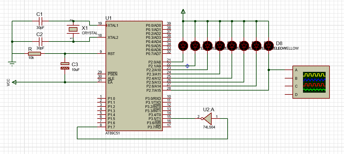

用单片机定时计数器定时1秒钟(汇编程序)
查看数: 9605 | 评论数: 0 | 收藏 0
发布时间: 2020-2-1 22:40
仿真电路图 汇编程序代码:   ORG  0000h    MAIN: SETB P1.7; CLR A; MOV P2,A; ;让定时计数器0作为定时器使用,工作在模式1;定时100ms ;让定时计数器1作为计数器 ...
