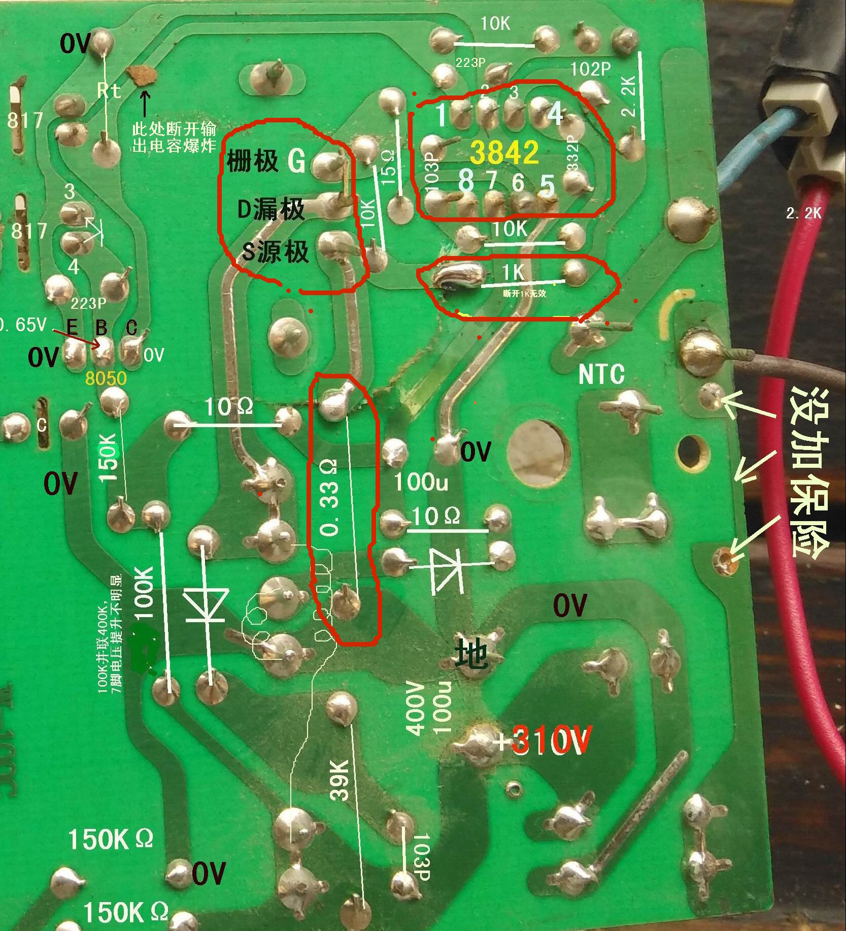

48V电动车充电器工作正常。把快恢复整流管UF1004换成BYW29快恢复二极管(反向耐压200V)。通电不到2秒钟发现源极取样电阻上端通向3842第3脚的1K电阻爆裂!后断电检查:1K电阻阻值变值为1.5K。场管源极取样电阻0.5Ω ...

开关管击穿在先吧?然后源极电阻烧断,300V高压经过1K--3842,,,,,如果有220V一侧保险恐怕不会损失这么大?

整流二极管BYW29的反向电压较低,为200V,正向电流额定值为8A,低于UF1004的10A。 二极管很可能因热击穿而在MOSFET上引起过电流情况,然后将0.33 ohm的电流检测电阻烧断。 最终,高电压和大电流损坏了1k电阻器和MOSFET。

ID:123289 发表于 2020-2-3 18:19
请你上图
