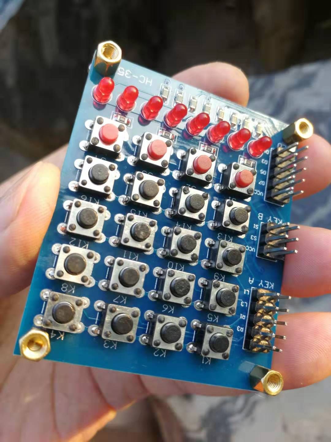

ID:513258 发表于 2020-2-28 14:01
程序之一:测试矩阵键盘部分

ID:513258 发表于 2020-2-28 13:02
模块上4*4矩阵键盘有一个8脚的端口,理论上可以直接插到Arduino的0-7脚上,但0,1脚用于串口通信,所以只能选择2~13脚,这里选用了2-9脚。
Keypad Pin L1 –> Arduino Pin 2  (行)
Keypad Pin L2 –> Arduino Pin 3
Keypad Pin L3 –> Arduino Pin 4
Keypad Pin L4 –> Arduino Pin 5
Keypad Pin R1 –> Arduino Pin 6  (列)
Keypad Pin R2 –> Arduino Pin 7
Keypad Pin R3 –> Arduino Pin 8
Keypad Pin R4 –> Arduino Pin 9
