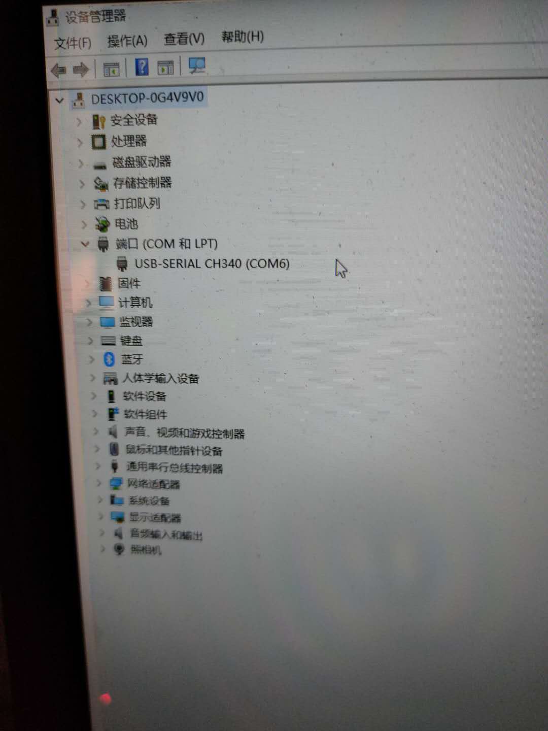

求助8266没有WIFI信号 连接串口调试工具也发不出AT命令

ID:691859 发表于 2020-2-10 23:11
该用的方法你都试了,你换个烧录器试试呢?或者用USB转TTL的线直接接入8266板子RX,TX,GND,VCC,再用助手试试,不过注意8266的供电,看3.3v的还是5v的,再不行可能你的板子挂了。
ID:682365 发表于 2020-2-10 13:32
ankangyu 发表于 2020-2-9 22:58
可能是内部没有AT固件,有的无线模块出厂自带的,有些是需要自己烧录的
前几天还好好的 突然变成这样 烧固件提示IO错误
ID:682365 发表于 2020-2-9 23:01
51hei**1140 发表于 2020-2-9 18:41
你好!
1、串口助手的波特率要和模块一致
2、发送AT指令,后面要有换行符
波特率一致的 前几天还用的好好的 现在是AT指令发不出去 而且wifi没信号
ID:682365 发表于 2020-2-9 18:42
是要重新刷固件还是?前几天还好好的 今天一用就出现这个问题
ID:648281 发表于 2020-2-9 18:41
你好!
1、串口助手的波特率要和模块一致
2、发送AT指令,后面要有换行符
