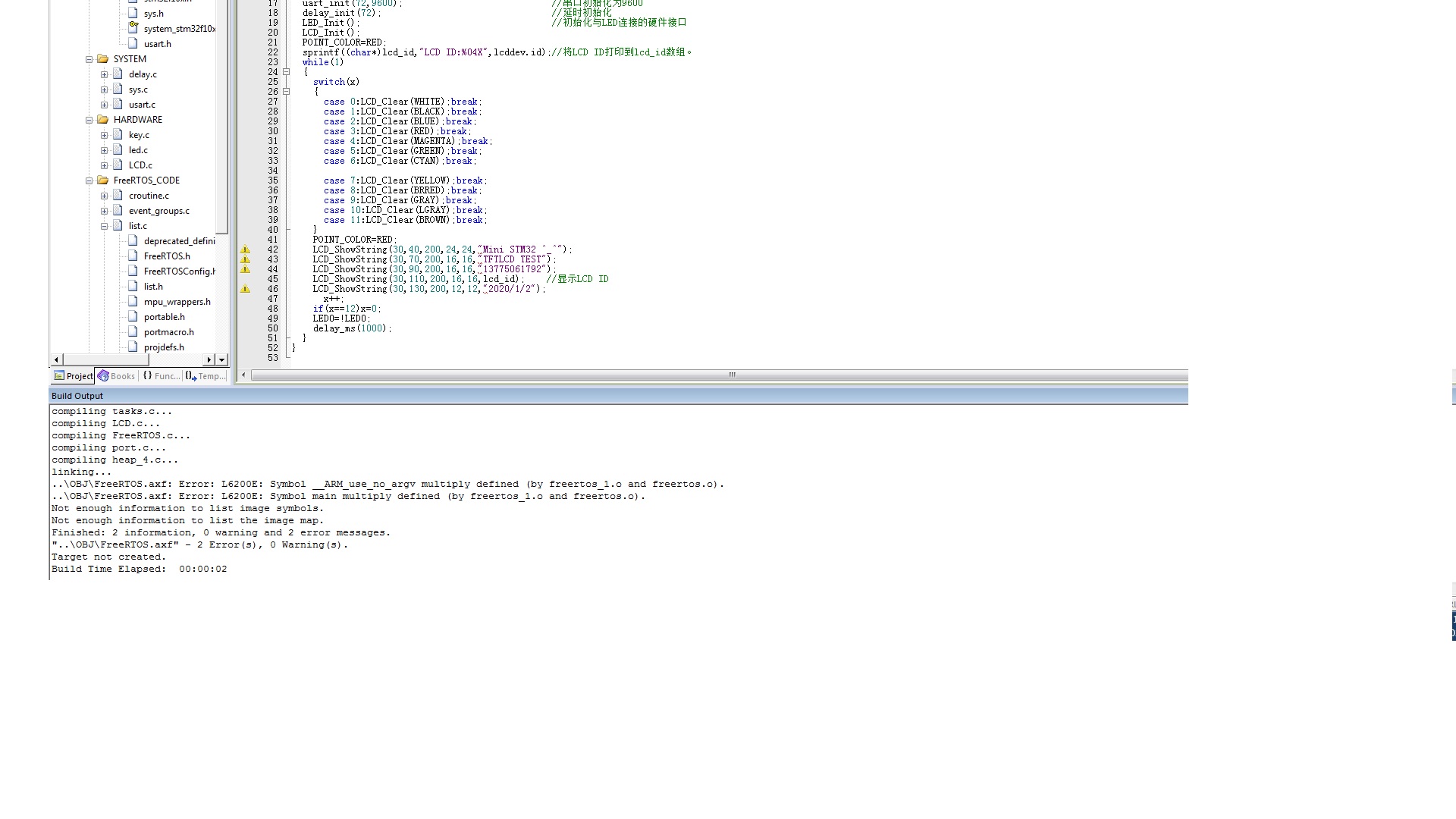

请问 MDK 编译 Error: L6200E:两个错误怎么修改

*** Using Compiler 'V5.06 update 3 (build 300)', folder: 'D:\Program File\ARM\ARMCC\Bin' Rebuild target 'Target 1' assembling startup_stm32f10x_hd.s... compiling delay.c... compiling FreeRTOS.c... ...

谢谢,重新移植了一个

为什么有两个FreeRTOS.c?看错误信息应该是有2个模块重复定义了某1个或多个符号(函数等)
