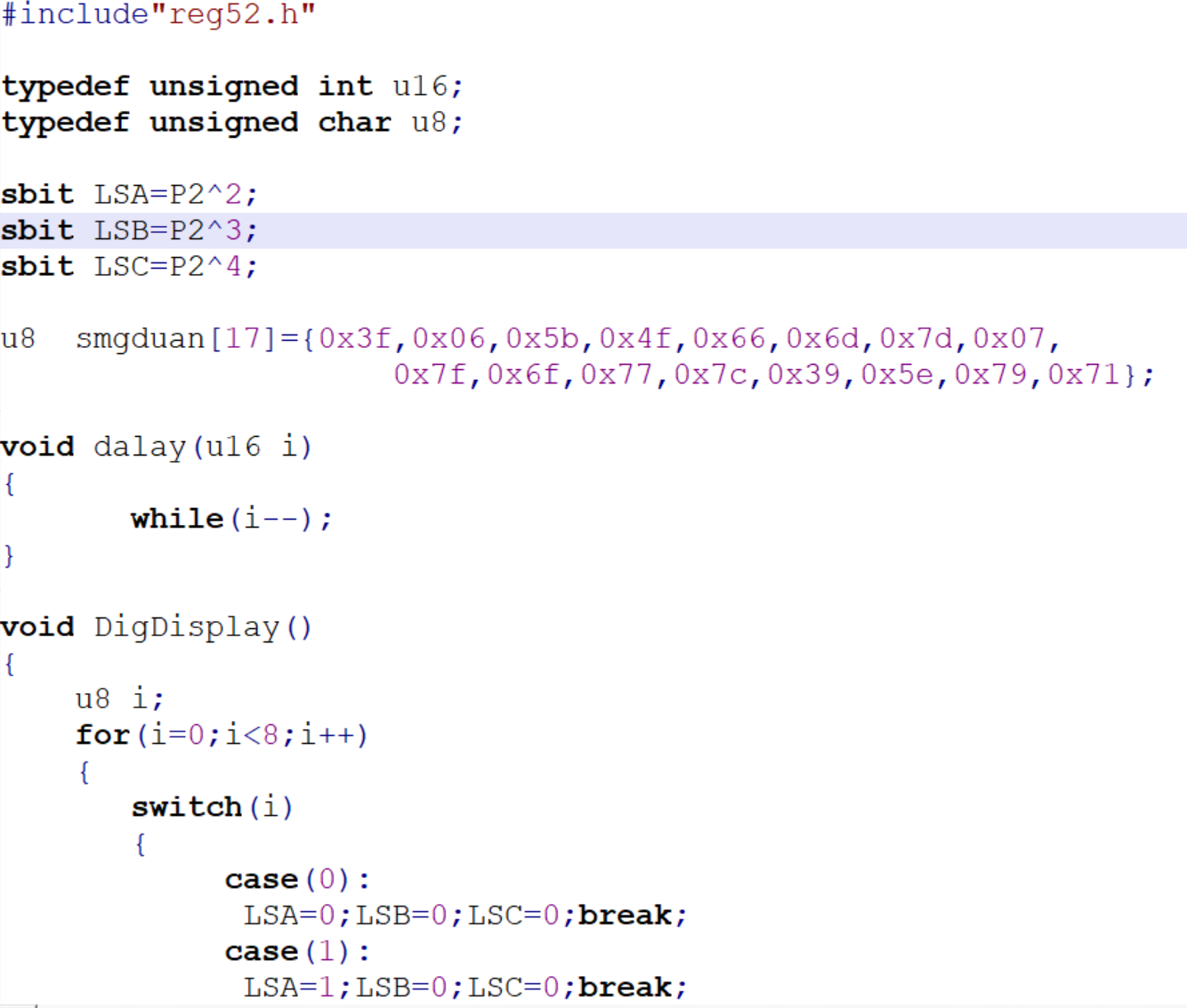

keil出现target not created是什么问题啊求赐教
查看数: 2929 | 评论数: 3 | 收藏 0
发布时间: 2020-2-11 21:51
这个程序是不是有问题呀 怎么出现target not created! 请大家赐教!
ID:220005 发表于 2020-2-12 01:30
delay函数在定义的时候写成dalay了喔~
ID:155507 发表于 2020-2-11 23:57
你的错误在于:while(1)主函数后面有个不应该有的分号!  关键在于细心,自己看吧
ID:235200 发表于 2020-2-11 23:43
就你这一程序来说,是延时函数dalay(u16 i)字母打错了的原因,正确应该是delay(u16 i),其实双击错误信息就会跳转到错误处
