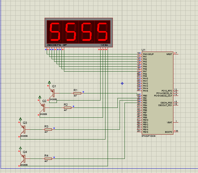

prutos8.6  仿真 stm32   数码管  流水灯使用keil5编程,生成hex文件,prutos8.6仿真,但stm32要设置500hz才能同步,下面是仿真效果,还是不错的。
