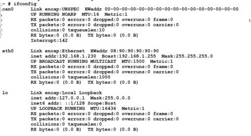

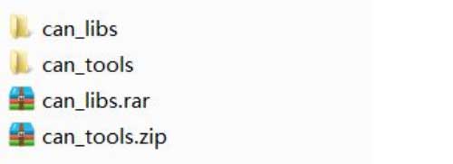

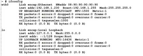

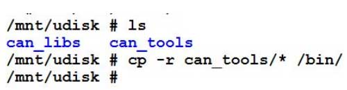

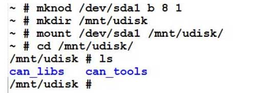

本文档介绍如何使用 can 工具测试 can。给用户提供了“can_libs.rar”以及“can_tools.zip”压缩包,分别是 can 工具需要的库文件和 can 工具二进制文件。注意开发板需要有 can 模块才能使用正常使用 can 测试工具。 ...
