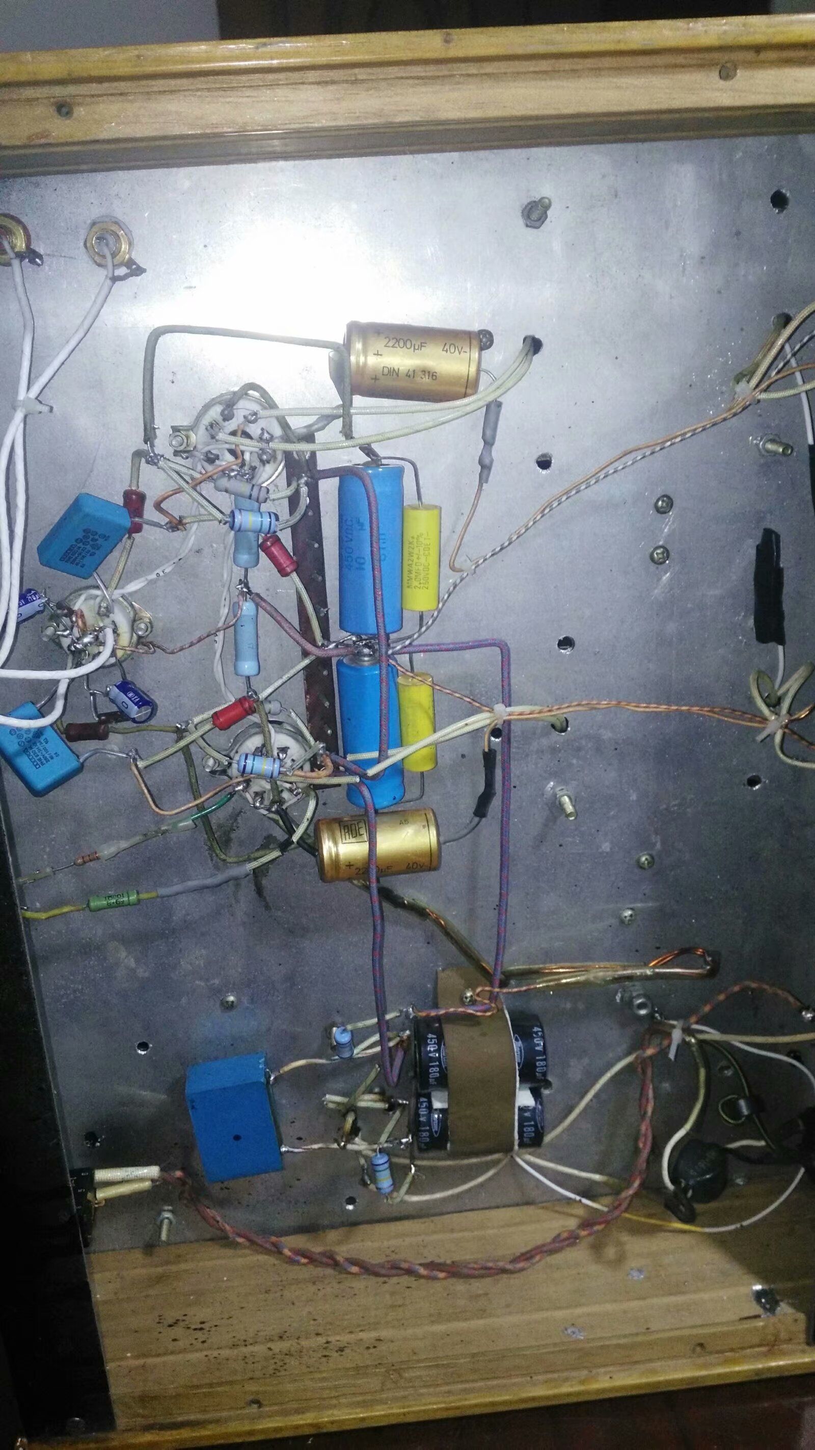

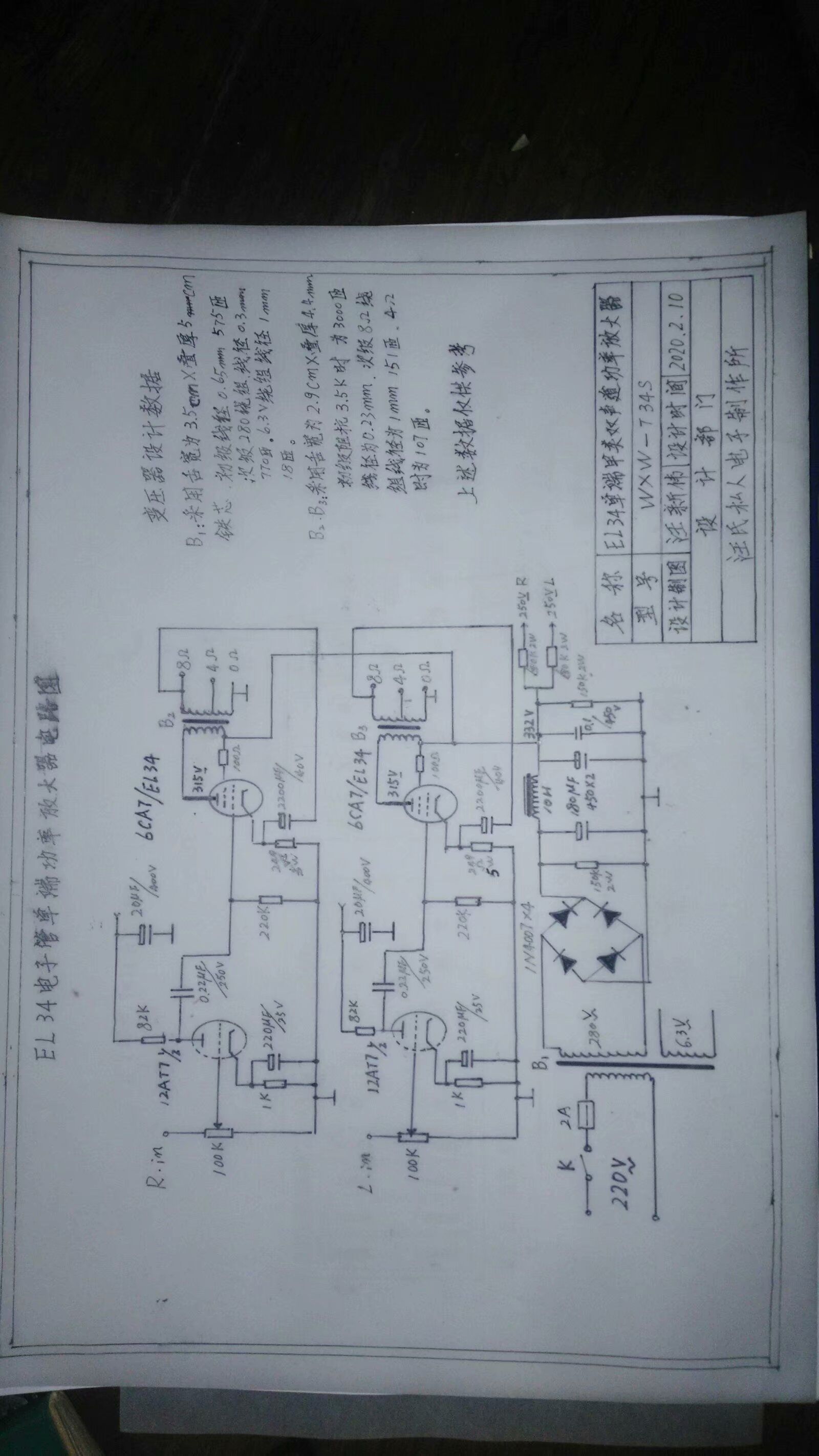

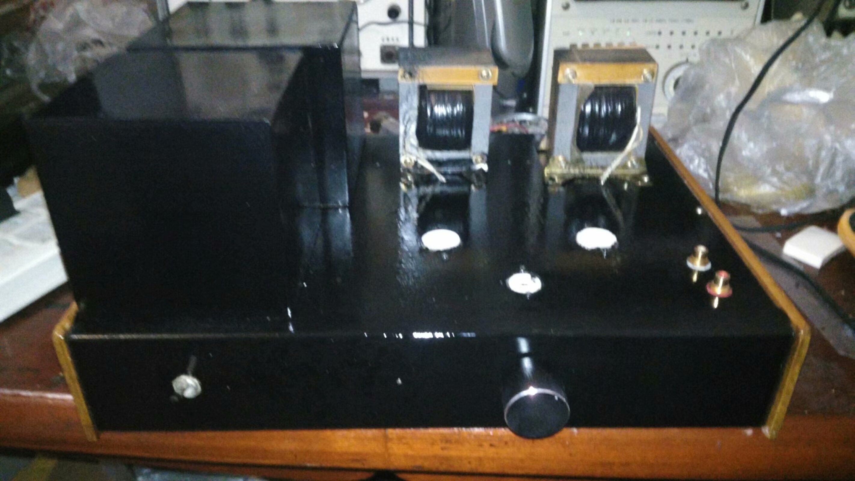

本文转自大师:奇异的博客 这次放大器的制作是因朋友邀约,虽然时间不限,但乘这次机会宅在家中正好有空方便于制作。 这次本人设计制作的是一台带本级负反馈的EL34电子管单端甲类立体声放大器,为了达到一定的音效 ...

阴极电容2200UF  这个是标错了吧

石整流最好,电子管功放除了灯丝为低压大电流,其工作状态是在高压小电流下

EL34的阴极电容是否太大,是否看错了,我想用220u就好

用石整流供电够稳定吗?只用一个前级电子管出来的效果好不好呢?输出有几W?
