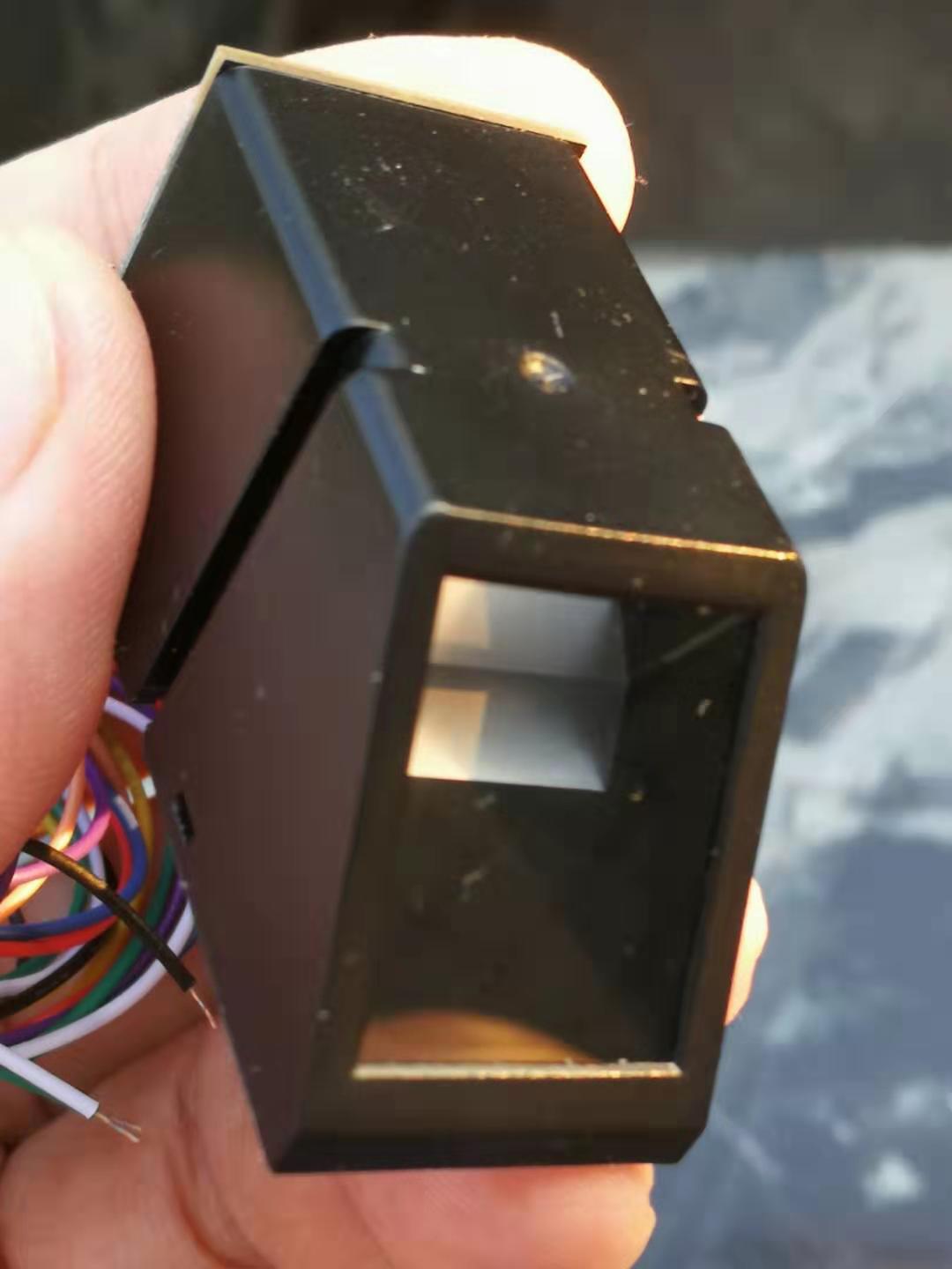

  1. /*
  2.   【Arduino】168种传感器模块系列实验(资料+代码+图形+仿真)
  3.   实验一百五十:AS608光学指纹识别模块+0.91寸OLED液晶屏显示模块
  4.   安装AS608库:IDE—工具—管理库—搜索Adafruit-Fingerprint-Sensor-Library—安装
  5.   安装OLED库:IDE—工具—管理库—搜索Adafruit_SSD1306—安装
  6.   安装OLED库:IDE—工具—管理库—搜索Adafruit_GFX—安装
  7.   实验程序之十三:识别指纹ID,OLED显示识别人名
  8.   AS608模块实验接线
  9.   Vi      +3.3V(请勿接3.3V以上电源,否则烧毁模块!)
  10.   TX      2
  11.   RX      3
  12.   GND    GND
  13.   OLED 屏幕实验接线
  14.   oled模块    Ardunio Uno
  15.   GND---------GND接地线
  16.   VCC---------5V 接电源
  17.   SDA---------A4
  18.   SCL ------- A5
  19. */
