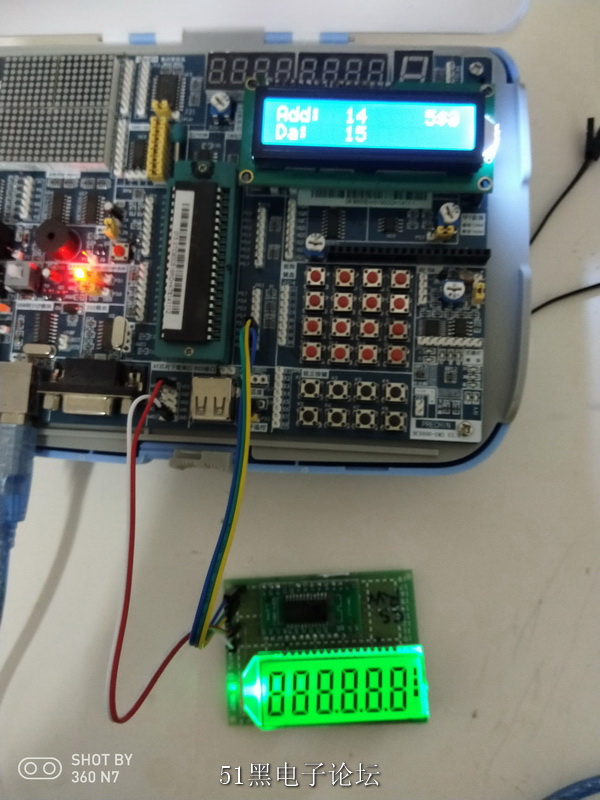

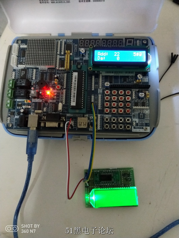

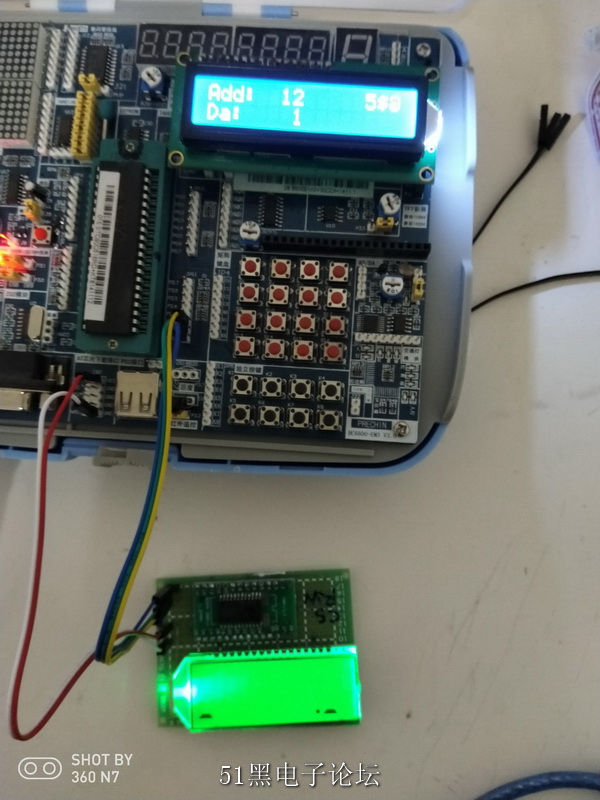

自制模块,彻底理解单片机TM1621D段码液晶并点亮 附程序
查看数: 19748 | 评论数: 16 | 收藏 16
发布时间: 2020-2-18 10:43
手头有坏电子秤的段码液晶,从网上买的段码液晶屏带有TM1621D。TM1621D与HT1621结构相同,只是引脚少,段码少但容易业余制作。正好利用这两种材料,自制段码液晶模块,并用普中开发板调试通过。 程序来自网上修改 ...
