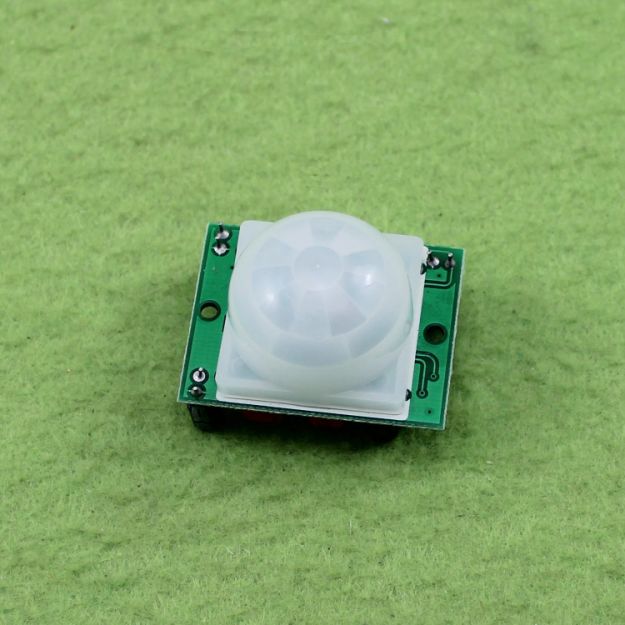

人体红外感应模块输出不稳定是什么情况?(求解)
查看数: 5825 | 评论数: 7 | 收藏 0
发布时间: 2020-2-19 11:13
人体感应模块输出不稳定是什么情况?,是正常的吗?有工程师解决了吗。求解
ID:861135 发表于 2020-12-16 09:29
这个模块只对运动的人检测,手挥动或者人不动是检测不了的。如果要检测人静止不动可以用PCR毫米波雷达传感器那种
ID:494707 发表于 2020-3-1 21:43
zqy181818 发表于 2020-2-29 20:12
输出可是低电平,加滤波电路,没听说过。
你用这个怎么不稳定?可以考虑直接用红外探头输出数字信号(有这种热释电探头卖,难找),或用普通探头输出后用模拟放大器的放大,在用普通带AD的单片机采集(放大200倍后,信号幅度还是能达到几十毫伏,探测距离不比这种模块的探测距离差)。信号数字化后你可以程序做自己的检测人体策略,更智能
ID:130231 发表于 2020-2-29 20:12
zhaobolove 发表于 2020-2-21 16:45
所以 ,不可以直接 控制使用。 需要通过单片机或者加滤波电路的办法 ,来清除 误动作,干扰的信号[em ...
输出可是低电平,加滤波电路,没听说过。
ID:130231 发表于 2020-2-29 16:18
f556 发表于 2020-2-21 16:09
这个是监测移动的红外源,对于静止或移动极慢的红外源不动作是正常现象。因为任何物体都会发射红外线,除非 ...
好的。谢谢!
ID:462827 发表于 2020-2-21 19:10
这个传感器在产生动作后会有8秒左右的不响应期,如果想缩短这个时间以便反应更灵敏得定制,你在购买的时候应该会在资料页面上会有提到。
ID:282850 发表于 2020-2-21 16:09
这个是监测移动的红外源,对于静止或移动极慢的红外源不动作是正常现象。因为任何物体都会发射红外线,除非绝对0度(-273.15C)。
