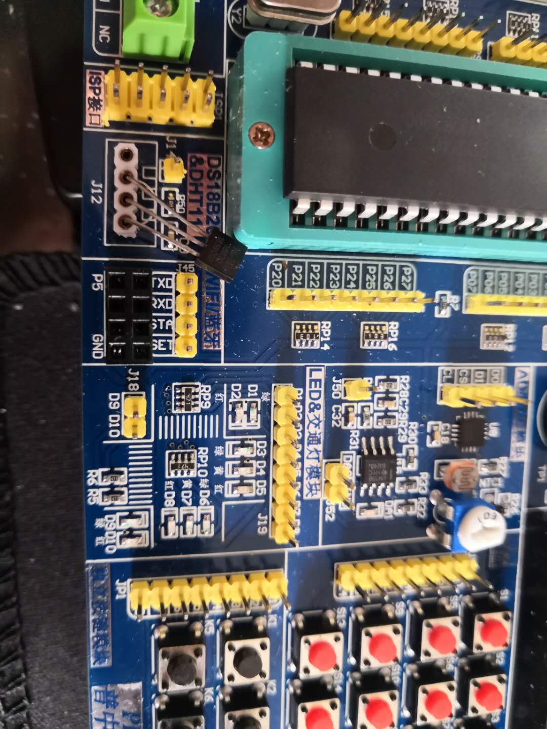

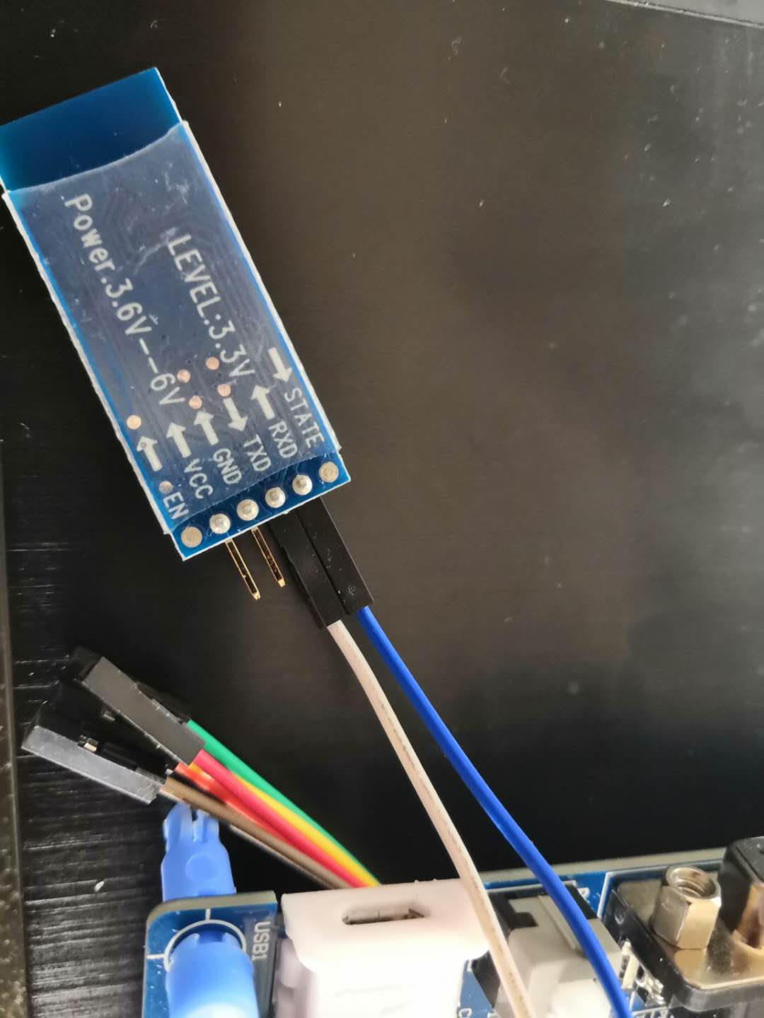

新人求帮助:蓝牙怎么直接连到板子上
查看数: 2350 | 评论数: 12 | 收藏 0
发布时间: 2020-2-21 15:08
如图,我用的是A7单片机,实验仪里没有USB转TTL,我只能连板子,可是我不知道怎么插。麻烦大佬给详细解说一下

ID:93224 发表于 2020-2-29 17:06
连TXD, RXD, VCC, GND 就可以了。蓝牙的TXD连接单片机RXD, 蓝牙的RXD连接单片机TXD, VCC接板上3.3-6V,GND接板上的GND。

ID:420836 发表于 2020-2-24 09:17
连TXD, RXD, VCC, GND 就可以了。蓝牙的TXD连接单片机RXD, 蓝牙的RXD连接单片机TXD, VCC接板上3.3-6V,GND接板上的GND就可以了。

ID:696129 发表于 2020-2-23 17:48
lht154 发表于 2020-2-21 19:53
那其他端口呢,我看板子上剩下两个口是state和set,蓝牙上是GND和VCC
怎么接呢,麻烦大哥讲一下,教程里 ...
连四个引角就可以了,txd,rxd,vcc,gnd。一般TXD和RXD单片机和模块之间是反着接的,vcc接3.3v,gnd接板子上的gnd就好了
ID:696117 发表于 2020-2-21 19:53
CZ1 发表于 2020-2-21 15:43
蓝牙上面的TXD连接单片机RXD  蓝牙的RXD连接板子的TXD
怎么接呢,麻烦大哥讲一下,教程里没有蓝牙模块的视频
那VCC和地怎么接
ID:327872 发表于 2020-2-21 17:20
和串口通信一样,TXD连接RXD,RXD连接TXD蓝牙vcc接5v,gnd接地
