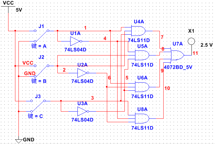

三控开关电路图设计
查看数: 2574 | 评论数: 0 | 收藏 1
发布时间: 2020-2-24 16:09
三控开关设计
