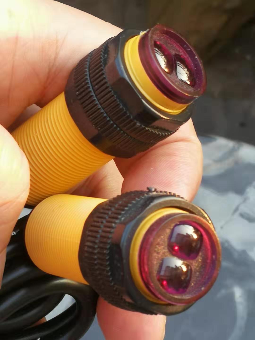

ID:513258 发表于 2020-2-26 19:48
红外避障使用很简单,就是OUT口检测到有效距离内有障碍物时,给OUT发送高电平(或低电平)。可以利用这一特性,进行计数。
需要注意的是,根据障碍物在识别范围内所停留的时间不同,模块可能会在障碍物停留的这一段时间频繁的发送高电平(或低电平),所以,要判断两个标志,一个是障碍物进入,一个是障碍物移出,保证在进入后只记录一次数据即可。
代码如下:

ID:513258 发表于 2020-2-26 19:34
实验开源代码
