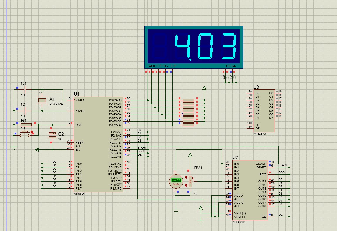

基于单片机汇编的数字电压表Proteus仿真程序
查看数: 2163 | 评论数: 0 | 收藏 0
发布时间: 2020-2-26 17:15
ZMW_0 EQU 30H ZMW_1 EQU 31H ZMW_2 EQU 32H ADC EQU 35H CLOCK BIT P2.4 ST BIT P2.5 EOC BIT P2.6 OE BIT P2.7 ORG 00H SJMP START ORG 0BH LJMP INT_T0 START:MOV ZMW_0,#00H    MOV P2,# ...
