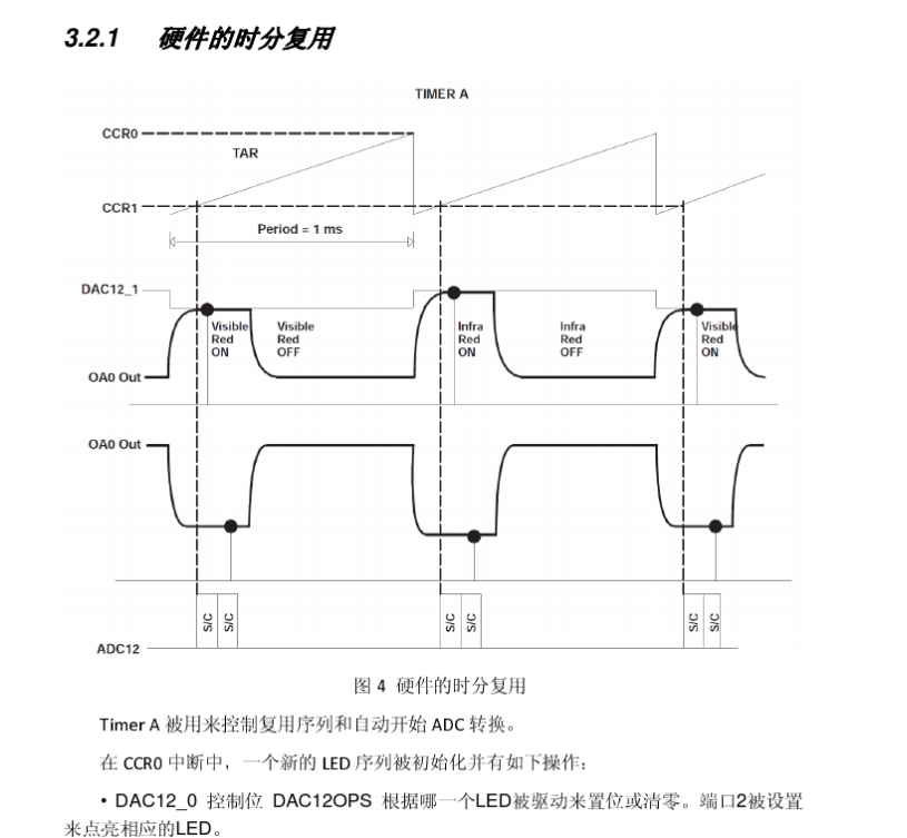

这种时序图如何去看啊?一头雾水,看不懂
查看数: 1427 | 评论数: 1 | 收藏 0
发布时间: 2020-2-27 15:08
这种时序图如何去看啊?一头雾水,看不懂 https://wenku.baidu.com/view/5e9 ... ?sxts=1582767646248
ID:584814 发表于 2020-2-28 07:32
感觉上就是把进线画成了漂亮的弧线而已。
