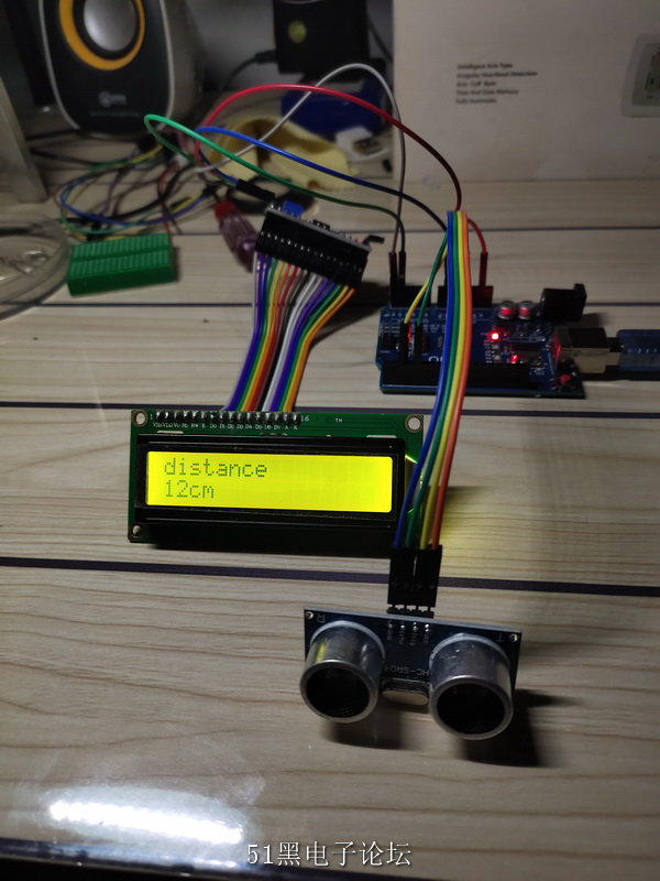

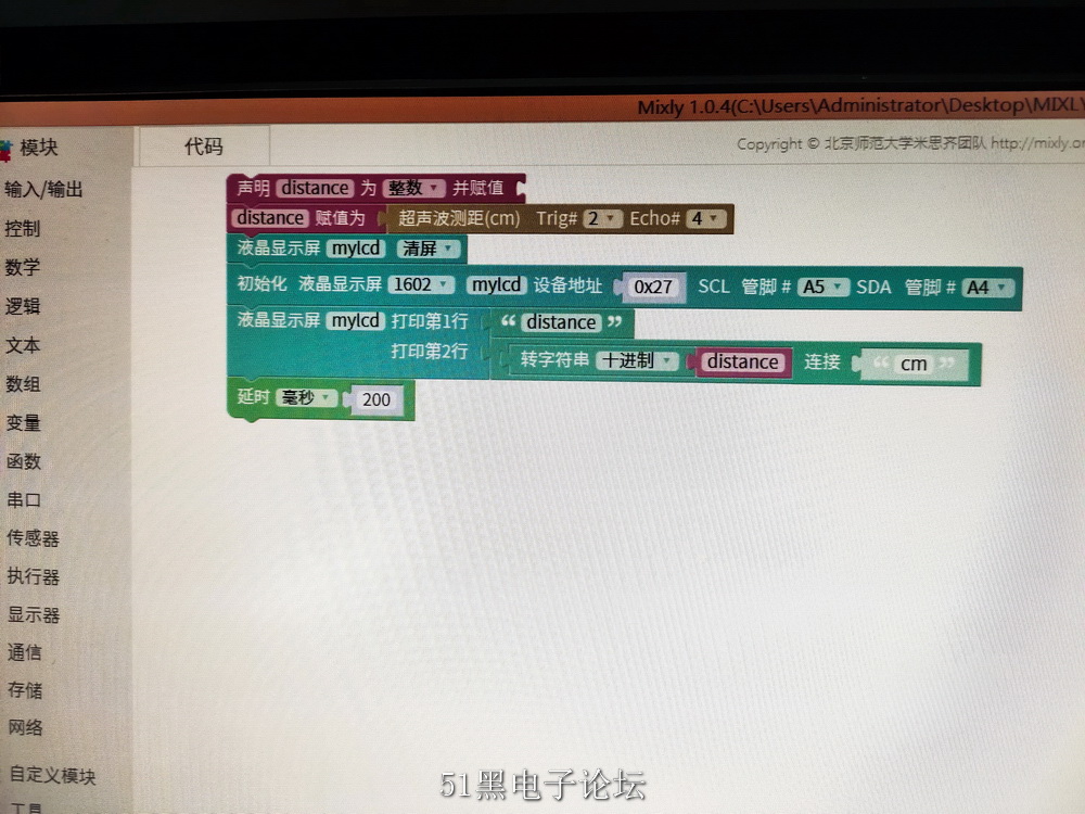

mixly图形编程LCD1602显示的超声波测距程序
查看数: 6492 | 评论数: 1 | 收藏 2
发布时间: 2020-2-27 18:50
//Arduino超声波测距程序 #include <LiquidCrystal_SoftI2C.h>#include <SoftI2CMaster.h> LiquidCrystal_SoftI2C mylcd(0x27,16,2,A5,A4);volatile int distance; float checkdistance_2_4() {   ...
