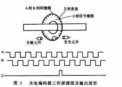

PLC通用电子手轮内部电路图?

如图!请问电子手轮内部工作原理是否与此图相似?简单4线的电子手轮!电子手轮与普通齿形霍尔编码器是否是一样的原理与输出波形?可否用齿形霍尔编码器做一个代替电子手轮的东西?不长久使用!做实验!如果可 ...

电子手轮本质上是一个增量式编码器,输出AB相脉冲…直接把这个脉冲给步进电机,理论上可以实现,你注意接线

编码器输出AB线是正交信号,不能直接接到驱动的脉冲+-上
