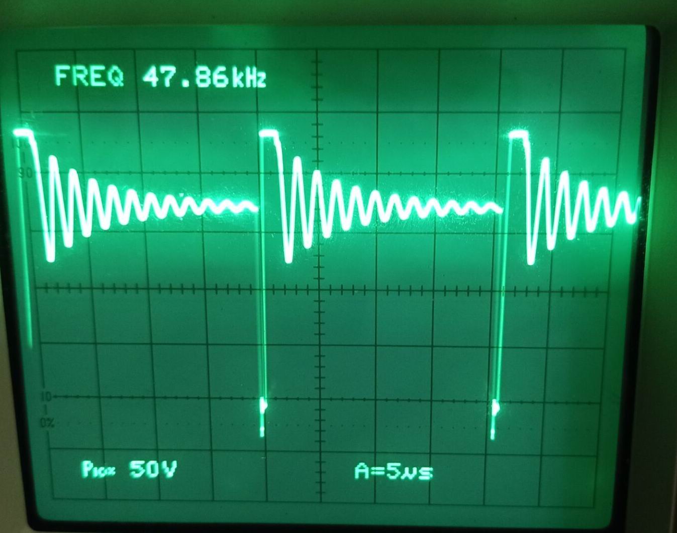

请高人解释开关变压器次级波形。
查看数: 1969 | 评论数: 2 | 收藏 0
发布时间: 2020-3-3 13:19
如图。
ID:460466 发表于 2020-3-4 17:40
Ivan.liu 发表于 2020-3-3 14:16
这是一个反激是单端电源微小负载或者说是空载的波形。二极管RC吸收频点不好的状态,工作反馈平稳正常,次级 ...
整流后会截去下半部分波形吗?
ID:701525 发表于 2020-3-3 14:16
这是一个反激是单端电源微小负载或者说是空载的波形。二极管RC吸收频点不好的状态,工作反馈平稳正常,次级绕组圈数偏高。
