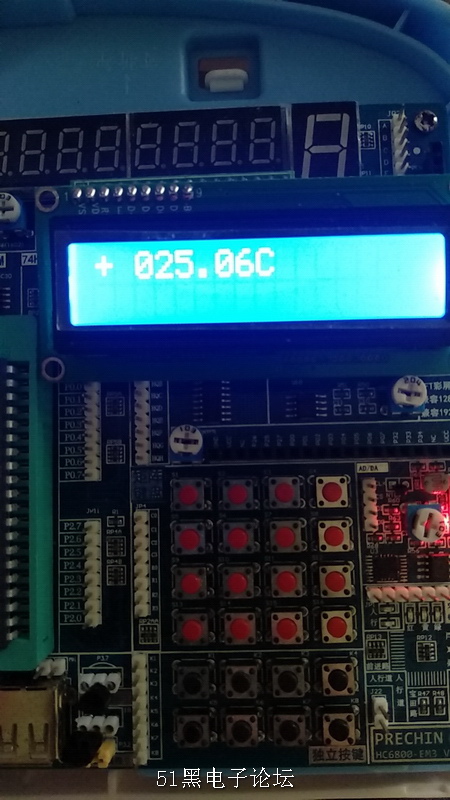

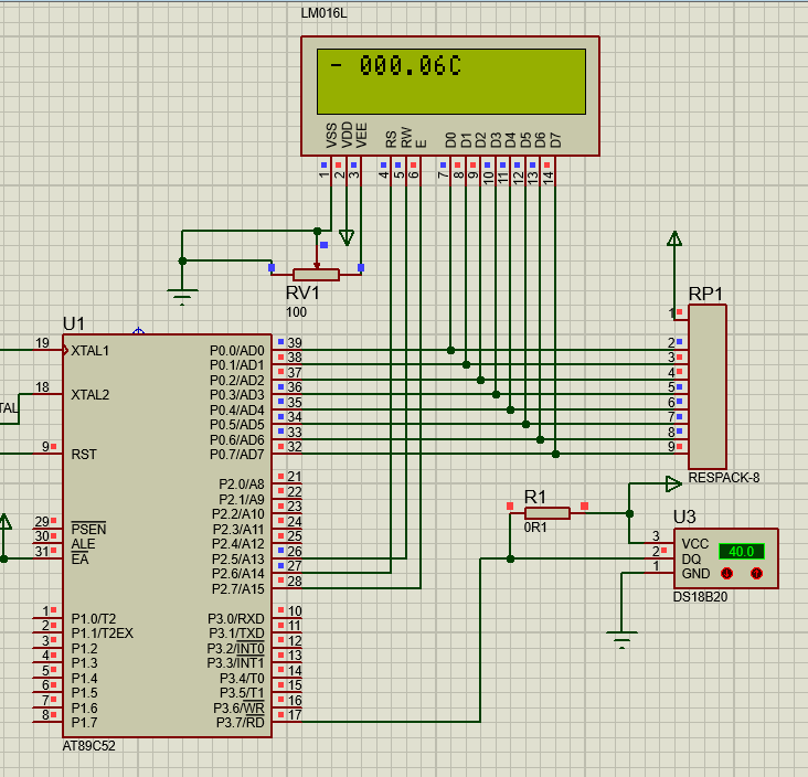

我的单片机温度显示程序为什么在开发版上能用但是protues上仿真失败?
查看数: 3399 | 评论数: 9 | 收藏 1
发布时间: 2020-3-3 15:27
本人萌新一枚,在自学52单片机,求大神教教我

接线问题吧,那上拉电阻要不要问题不大,E,RW,RS这几个接线要注意。

仿真不是万能的,protues就是入门用的。
ID:462827 发表于 2020-3-4 00:06
仿真里并不需要那个上拉电阻
ID:701939 发表于 2020-3-3 22:18
你看看仿真里面程序有没有什么问题
ID:155507 发表于 2020-3-3 21:41
你的电阻R1 ,阻值要是4.7K的
ID:213173 发表于 2020-3-3 21:35
LCD温度表 仿真.zip (140.47 KB, 下载次数: 12)
ID:190577 发表于 2020-3-3 20:35
你的程序还普中的开发板,我用的普中的就是不行,其他版本的可以
ID:94031 发表于 2020-3-3 19:41
只要开发板上能用就行,仿真不是万能的,protues就是入门用的。
