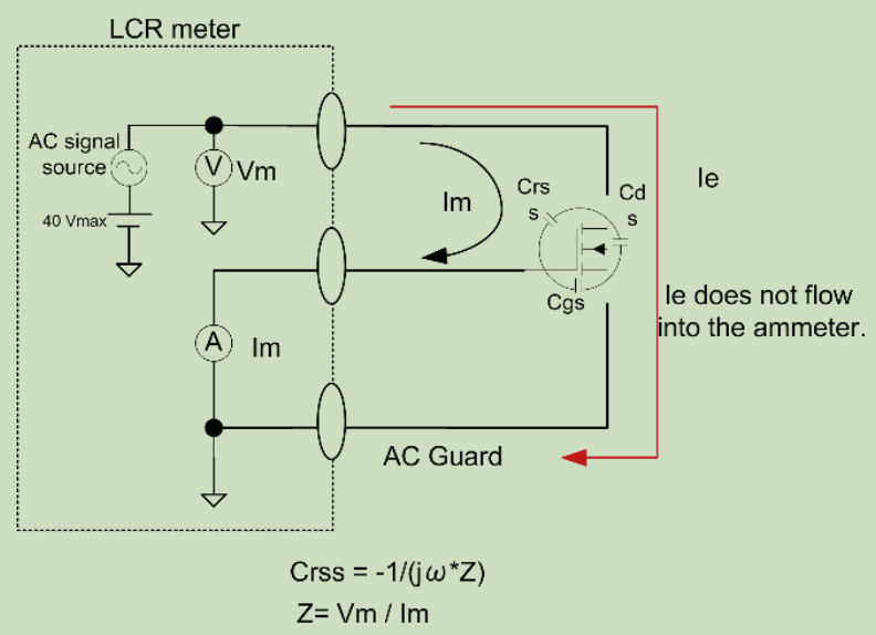

如何理解B1505 IGBT寄生电容测试需要添加一个40V的直流分量呢?

如题

MOSFET的电容是非线性的,寄生电容随VDS电压增加而变化,当VGS电压增加大于阈值电压后,MOSFET寄生电容会随着VGS增加而增加。
