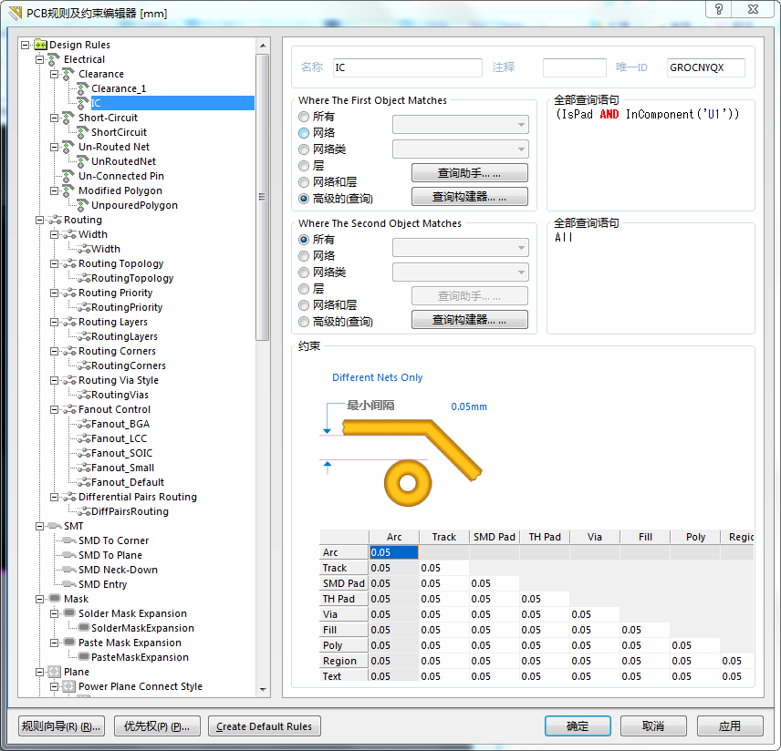

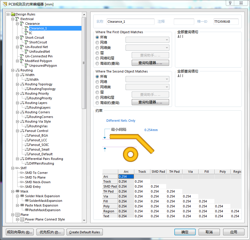

Altium Designer报警 导入后还没布线就出现这个绿色的小点点 百思不得其解

huang123456789 发表于 2020-3-4 22:07
把all改成IC除外,你这样在IC单独条件下是符合了,在all的条件下还是不符合
绿点只是告诉你这个地方不合约 ...
万分感激!
绿点只是告诉你这个地方不合约束条件,不影响实际应用,你把约束检查报告关了就不会有绿点
ID:656419 发表于 2020-3-4 18:21
但是现在还有个问题就是  中间的过孔部分还是有警告,,,,
求指点原因
ID:656419 发表于 2020-3-4 18:20
调整优先级后  已经生效
