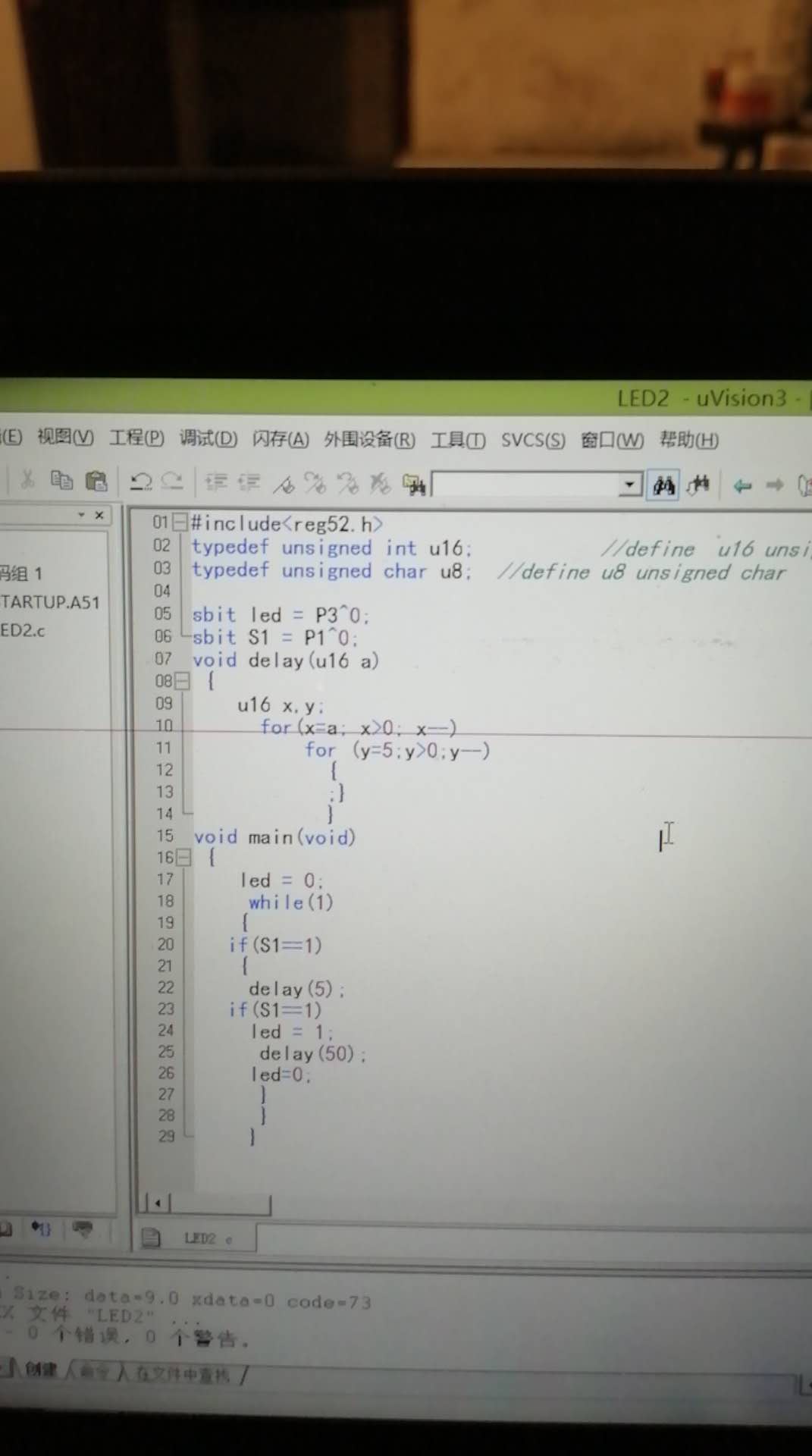

发布时间: 2020-3-6 10:11
想要的运行模式: S1接通LED 亮并延时一定时间后不管S1是否接通都熄灭.然后等S1打开后再合上,重复上一次的程序. 目 前是只要S1还是接通,LED就会自动循环闲烁. 如何让程序只运行一次,停下? 我有在尾部加BREAK ...
ID:707815 发表于 2020-3-28 15:44
按你的逻辑,不是靠一个BREAK就能解决的,你上面的代码只实现了,你的第一个功能,S1接通后LED灯只亮一次,后面的东西,你都用了多少个判断语句,那么在编程逻辑上,肯定不是靠一句代码就能实现的,你可以加编制为也行,或者就在后面写一个循环也行,等S1打开后跳出,如:while(1){}

ID:715816 发表于 2020-3-28 10:03
加一个标志位即可
ID:468209 发表于 2020-3-27 22:51
如果你只想 按键开灯关灯的话
if(S1==0)  //判断按键是否按下
   delay(50);//按键消抖延时
   if(S1==0)//如果真的按下
       led=~led; 按一下开 再按一下关 反复操作
   while(!S1);//判断按键是否松开
按键的俩个引脚 一头接单片机 还有一头接负GND 即可
ID:468209 发表于 2020-3-27 22:28
S1==1 写不写都没意义 因为除P0外所以IO口默认都是等于1的  应该写if(S1==0)

ID:311419 发表于 2020-3-15 02:44
S1未置0状态,单片机上电或者复位应该都是高电平状态1,另外if()后需要加{}

ID:437615 发表于 2020-3-6 20:19
在最后的LED=0下面加一个松手检测
ID:687694 发表于 2020-3-6 17:34
基于状态控制的编程,添加标志位这是走向高阶的路,
也有简单的办法
在led=0;}后面增加一句while(s==1);即可实现。但是这种办法会阻塞CPU一只在这看你松手没有。
ID:282850 发表于 2020-3-6 17:09
让程序只运行一次,就停下。最简单的是//while(1)。或者把while删除就行了,只是程序没有实用意义的。
另一方法:
delay(50);
LED=0;
delay(5000);     //加上一个锁定时间
ID:170892 发表于 2020-3-6 16:14
只运行一次停下的话,在主函数末尾加个while(1);,然后再
delay(50);led=0; (这里加个break;)。

ID:316880 发表于 2020-3-6 14:56
用标志位就可以了,或者声名一个寄存器比如
char  a; //全局的
void  main()
        if(s1==0)    a = 1;
        else      a = 0;
         if(a==1)
           led点亮
         delay(50);
           led息灭
          a = 0;
按一下放开也是是就亮一会就灭,一直按着也是亮一会就灭

ID:213173 发表于 2020-3-6 14:02
要增加松手识别才能做到只运行一次就停下。
ID:487821 发表于 2020-3-6 13:53
if(!s1)
      delay(5);
      if(s1==1)
              led=1;
              delay(50)
              led=0;
//不知道你的电路是怎么样的,点亮灯应该是=0的,
