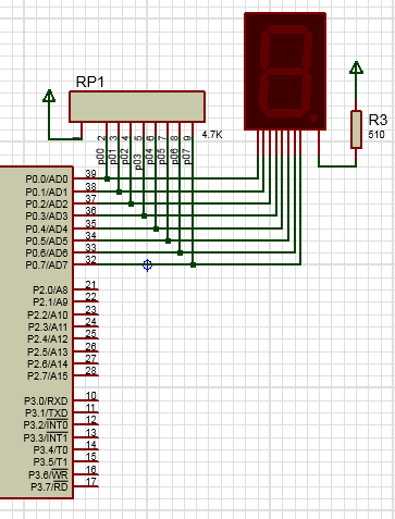

七段式数码管动态显示,想要从0-9,但是一直只显示0,求大神指点 代码如下: #include <reg51.h> unsigned char code table[]={0xc0,0xf9,0xa4,0xb0,0x99,0x92,          & ...
ID:704397 发表于 2020-3-8 15:05
谢谢各位,问题已解决,非常感谢

ID:691449 发表于 2020-3-8 12:02
p0需要加4.7k上拉电阻,可以换p1输出,或者在p0上加阻排,阻排要上拉,不是现在的阻排,proteus里面好像是RESPACK
ID:94031 发表于 2020-3-8 11:44
硬件图要这样改:
ID:285473 发表于 2020-3-8 11:20
[img]C:\Users\Administrator\Desktop\捕1.PNG[img]
要不你换个排阻试试

ID:275826 发表于 2020-3-8 11:11
1、你这个是静态显示;
2、你的P0口没有上拉电阻;换成P1口试试吧

ID:235200 发表于 2020-3-8 10:45
电路图P0口要接上拉电阻,如果数码管不接P0口,接其他任意口均能看到现象
