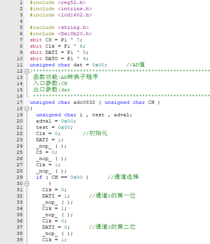

帮忙读下单片机代码含义 求分析

程序不全而且图片,最好是附全部原代码这样解读方便,以下为猜:
