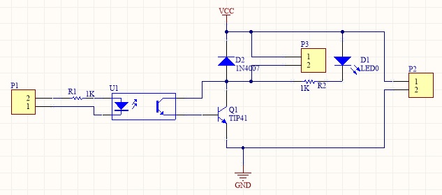

制作一个三极管驱动,用于单片机驱动大电流
查看数: 3523 | 评论数: 0 | 收藏 0
发布时间: 2020-3-8 15:32
本帖最后由 一静缘 于 2020-3-8 15:33 编辑 考虑到信号对单片机的干扰,所以增加了光电耦合器
