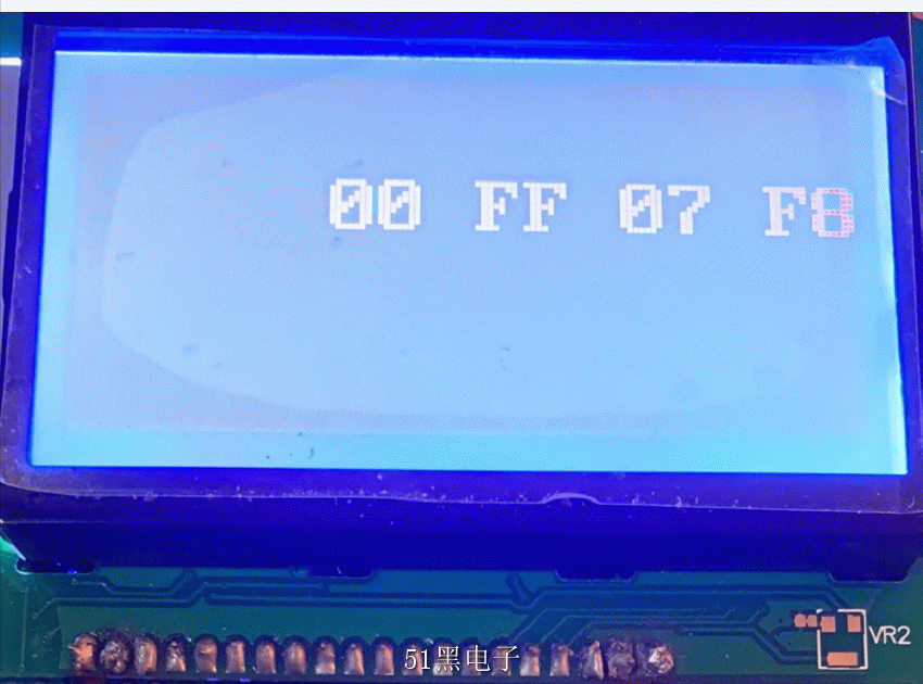

最近想在51单片机考勤系统加上红外遥控功能,代替矩阵键盘。首先要知道红外遥控的键值才能通过按键实现不同功能,在51黑找了许久大多是解码后显示在数码管和1602的例程,还有一些比较复杂的方式,因为考勤系统显示用 ...

数据口大多在P0。没有介绍一般都是带字库的点阵12864LCD屏。
sbit RS =P2^5;//RS
sbit RW=P2^6;//RW
sbit E=P2^7;//E
没写CS1和CS2 的屏选,应该是带字库的屏。
仔细看了一下,有介绍,
用的是带字库的串行方式。

12864是啥驱动芯片
ID:635039 发表于 2021-9-16 10:51
下载程序基本就是不可用的,显示乱码,请问12864是用什么芯片的,带字库还是不带字库的,几个P口都没看到有数据,程序里也没有定义数据端
