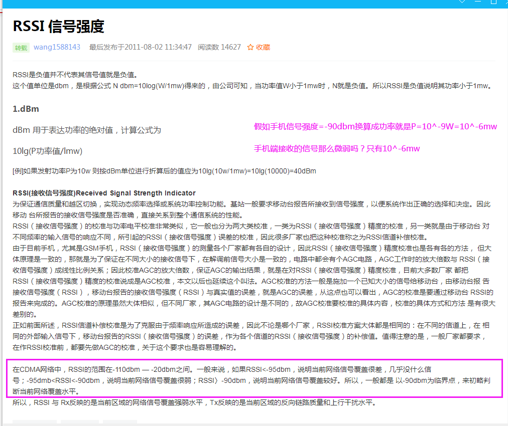

假如手机信号强度是-90dbm(中等强度),换算成功率=10^-6mw(计算是否正确?)手...
查看数: 1702 | 评论数: 0 | 收藏 0
发布时间: 2020-3-9 18:08
假如手机信号强度是-90dbm(中等强度),换算成功率=10^-6mw(计算是否正确?)手机接收到的信号那么小吗?只有1uW
