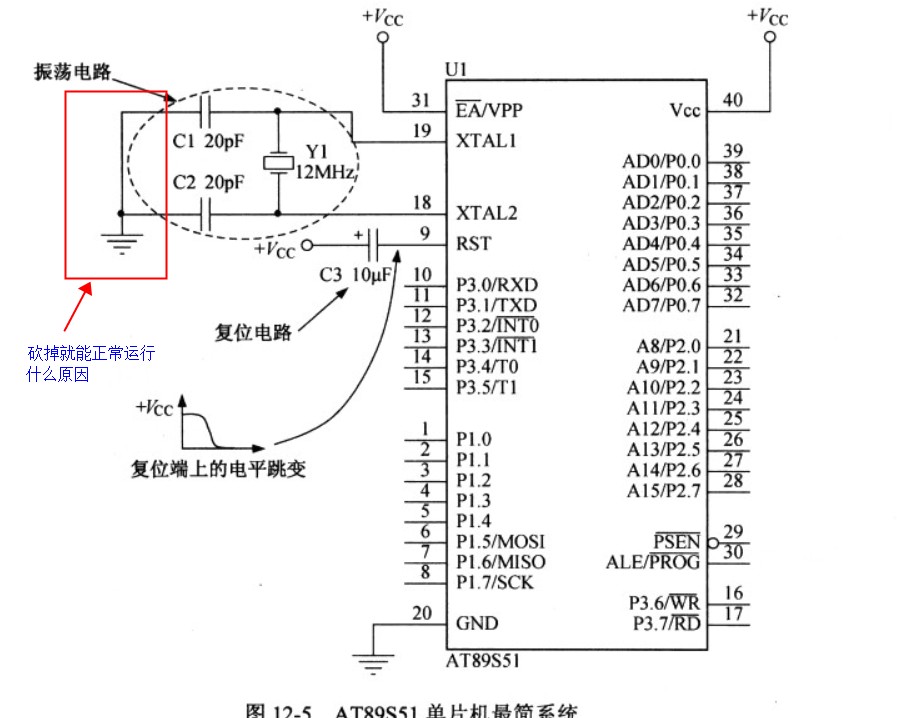

单片机最小系统红色部分电路砍掉才能正常运行?
查看数: 1717 | 评论数: 6 | 收藏 0
发布时间: 2020-3-9 20:15
按照书上的原理图 搭建的单片机最小系统,我把红色部分给砍掉就能正常运行,挂着反而不动 小白,求解
ID:677076 发表于 2020-3-10 11:28
可能电容漏电 损耗太大
ID:697917 发表于 2020-3-10 11:12
和你板子布局有关系吧。
ID:401564 发表于 2020-3-10 10:17
你测量一下这两个电容的容量,估计是两个104的电容
从5pF到30pF都是可以正常工作的
ID:246251 发表于 2020-3-10 09:56
匹配电容换下试试
ID:282850 发表于 2020-3-10 09:19
说明PCB的分布电容足够12M晶振了使用,把电容换小或者晶振尽量靠近Xtal脚。
ID:639372 发表于 2020-3-9 21:41
12mhz 这个电容有点大 5-15pf试试
