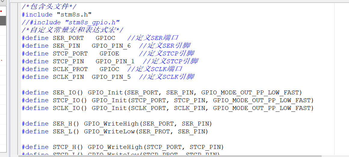

程序编译说参数未定义,实际我定义了,咋回事?
查看数: 2708 | 评论数: 5 | 收藏 0
发布时间: 2020-3-9 21:32
宏定义,我仔细检查了,没发现问题。但一直报接口未定义。真不知道问题出在哪了.

第一个报错的是SCLK_PORT,你定义的是SCLK_PROT
第二个报错的是STCP_PROT,你定义的是SCLK_PORT
第三个报 ...
谢谢。还是您仔细。万分感谢!
第三个报错的是SER_PROT,你定义的是SER_PORT
第四个错误和第一个一样。
仔细检查一下你的PORTPROT
