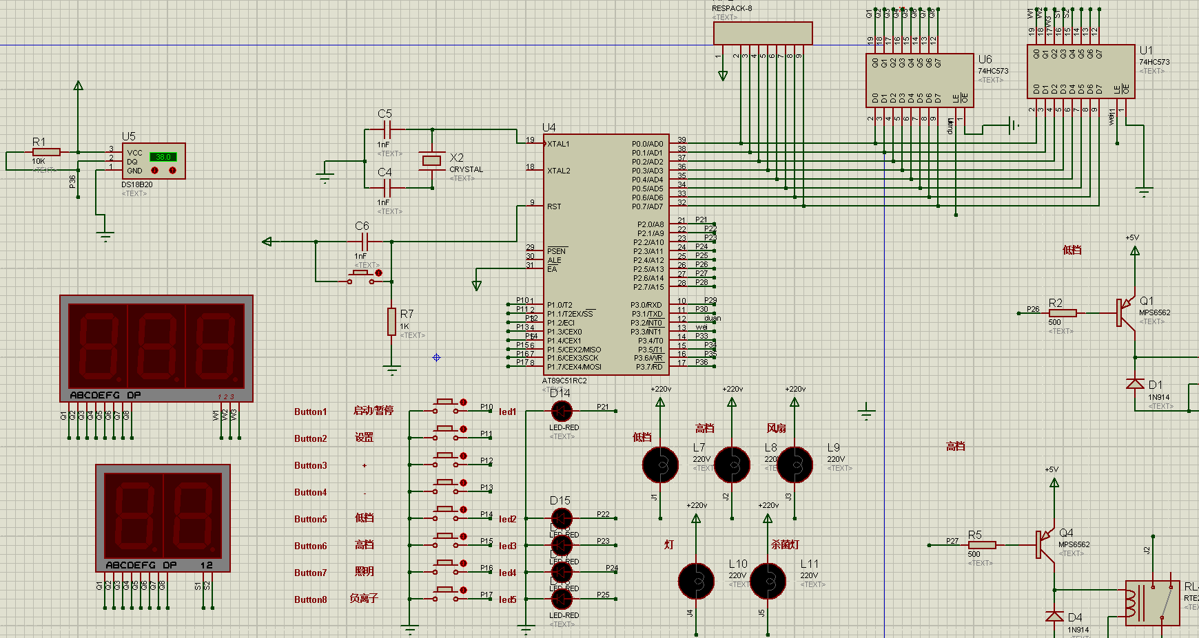

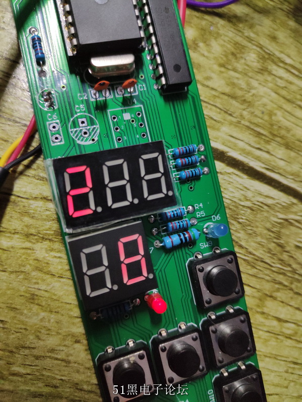

单片机数码管闪动,发暗是为什么?而且打开数码管后,led也会跟着闪动
查看数: 3987 | 评论数: 12 | 收藏 0
发布时间: 2020-3-10 21:44
单片机数码管闪动,发暗是为什么?而且打开数码管后,led也会跟着闪动,两个数码管全开,有些led灯会直接黑了,测了发现变黑的led灯电压变低。 这是代码,刚接触一段时间,不是很懂,网上查了资料,改了时延,都不 ...

ID:676158 发表于 2020-3-11 13:04
付浩东 发表于 2020-3-11 10:27
有可能是电流过小,当LED的电流小于5mA时是不会亮的,你可以计数一下,数码管和LED都会有压降。
谢谢!是这个原因。

你这个是自己画的板子?如果是我,我就不会用74573,所以,我到现在还不会用这个IC
8051单片 ...
是的,是我自己画的。因为我还有8个键盘和6的led,引脚不够,所以才用的那个74573

学习单片机lq 发表于 2020-3-11 05:50
电源电压跌了就是电源带负载能力弱,测电压
我换了红色灯泡,就能亮,应该就是电压问题。。

ID:679425 发表于 2020-3-11 10:35
数码管和LED都会有压降

ID:401564 发表于 2020-3-11 08:21
看不懂,因为不会
8051单片机带8个数字以下的数码是没有压力的,完全可以的,特别是STC的8051,它吸入电流大
这样一来,你只需要12个IO就可以了,省去了画板的的难度和IO
要是我的话,直接开工画个V2.0版本的,几天就可以到手了
