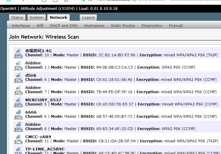

淘的703n,v1.6,刷了openwrt,scan wifi,可以搜出一大堆,就是没有自己家的,这是怎么回事?也是bug?

解决了,是信道问题。703n只有1-11,家里的是12.

家里的wifi用的是斐讯k2,刷的华硕固件,这两年一直在用,手机,平板,电脑,连刚买的ESP8266wifi小板都能搜索到,连的上。实在想不通。
